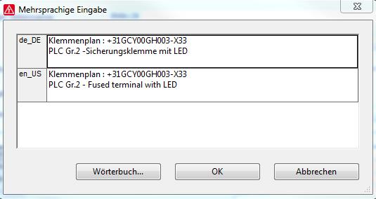

bei meinen Auswertungen für die Klemmenpläne wird die automatische Seitenbeschreibung nicht mehr in der Fremdsprache ausgebeben
obwohl dieses Formular schon länger im Einsatz ist und funktionierte
Jetzt weiß ich nicht, liegt es am neuen HF3 für P8 2.5
oder hab ich irgendwo versehentlich einen Haken deaktiviert?

Wenn Du Dir die Seitenbeschreibung etwas genauer ansiehst, also mal die Seitenbeschreibung öffnest und dann mit der rechten Maustaste das Pull-Down öffnest und da mal auf "Mehrsprachige Eingabe..." klickst, was kommt da?

Hallo Pepe,
anscheinend liegt das Problem an der Formulareigenschaft [F]

Formulareigenschaft [F] ?
Hast Du das falsche Formular?

Danke Pepe,
Problem konnte ich jetzt lösen - falsches Wörterbuch war eingestellt
es war keine Übersetzung für "Klemmenplan" vorhanden
siehe hier  diese Formular-Eigenschaft habe ich gemeint
