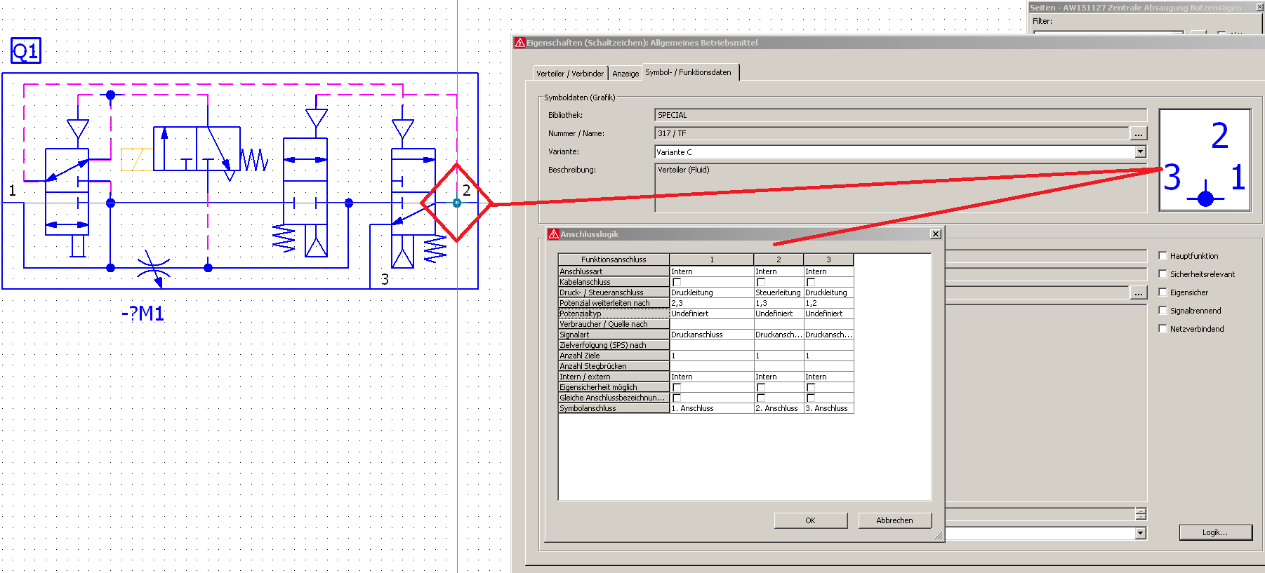

ich habe vor kurzem erst mit Eplan begonnen und habe noch ein paar Schwierigkeiten...
Bin dabei mir Makros zu erstellen und möchte gerne bei Ventilen die Steuerleitung in den
Gerätekästen gestrichelt darstellen.
Ich habe die Anschlüsse bereits als Steuerleitung in der "Anschlusslogik" eingestellt.
Trotzdem sind die Verbindungslinien (die ja automatisch erzeugt werden) noch durchgezogen.
Weiß jemand was ich falsch mache?
mfG Thorsten

Moin Thorsten,
hast du die Einstellungen in der Ebenenverwaltung kontrolliert?
Ralf

Moin Ralf,
danke für die schnelle Antwort!
Habe ich kontrolliert - passt!
Hättest du noch mal ein Bild von deiner Einstellung in der "Anschlusslogik"?
mfG Thorsten

Ja bitteschön:
Das ist allerdings ein Makro von Festo, wollte jetzt nicht selbst etwas erstellen.
Festo\0099xx\00991537.ems
Ralf

Funktioniert leider immer noch nicht
Habe mal das gleiche Makro wie du eingefügt, leider ohne Erfolg.
Die Verbindung wird durchgezogen dargestellt obwohl die Ebenennverwaltung passt.
Gibt es evtl. noch mehr Einstellungen die ich beachten muss?!
mfG Thorsten

ne ich wüsste jetzt keinen weiteren Parameter. Ist das ein neues Projekt aus einer Vorlage oder schon etwas Älteres?

Moin Ralf,
die Vorlage ist von 2011.
Ich musste diese nehmen, da keine andere bei uns auf der Arbeit für Fluid vorhanden war/ist.
Ich kann auch kein eigenes (neues) Basisprojekt anlegen ohne eine Vorlage, was ich auch sehr komisch finde.
Denn was würde einer machen, der noch gar keine Vorlage hat?!
Naja dann werde ich mich wohl damit abfinden, dass die Verbindungslinien durchgezogen sind und nicht gestrichelt.
mfG Thorsten
