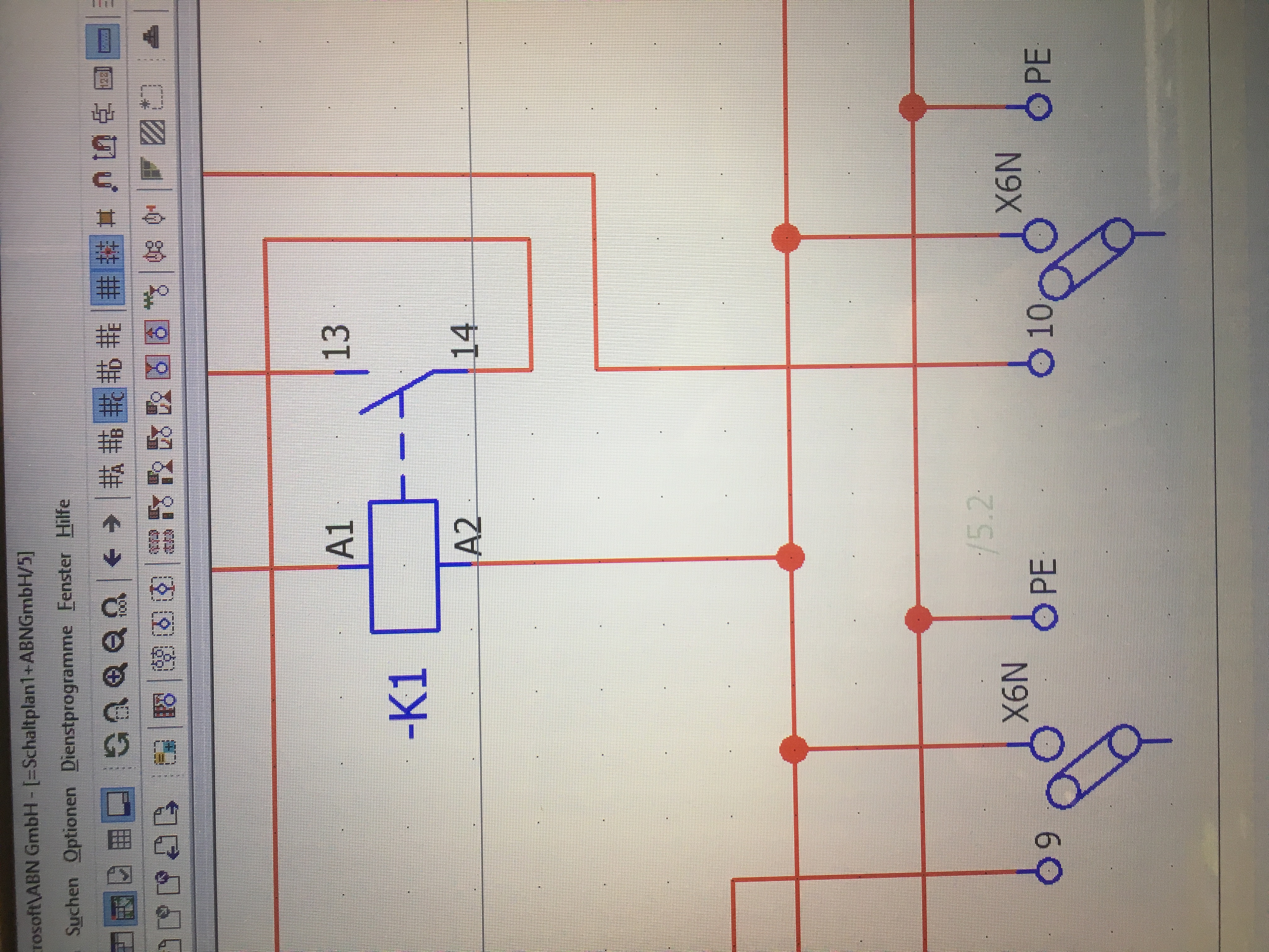

Guten Abend,
weiß jemand, wie der Verweis /5.2 im Pfad von -K1 entfernt bzw. unsichtbar geschaltet werden kann?
Absoluter Neuling in Eplan
Ja.
Und eine Antwort habe ich auch, bevor du fragst: Wenn der Verweis zu K1 gehört: anklicken, Anzeigeeigenschaften und dort einfach den Querverweis entfernen oder die Koordinaten nach Bedarf verschieben.

Welcher Querverweis
Bei -K1 sollte es eigentlich ein Kontaktspiegel sein.
Betriebsmitteleditor>Anzeige>Kontaktspiegel>keinen

Kann auch von der doppelten X6N kommen.
Mit der Maus einmal über den Verweis fahren und beobachten, was sich noch verfärbt. Dort ist zu suchen an was es liegt. Man kann an Schaltzeichen den Verweis unterdrücken oder auch nur die Anzeige ausschalten.
