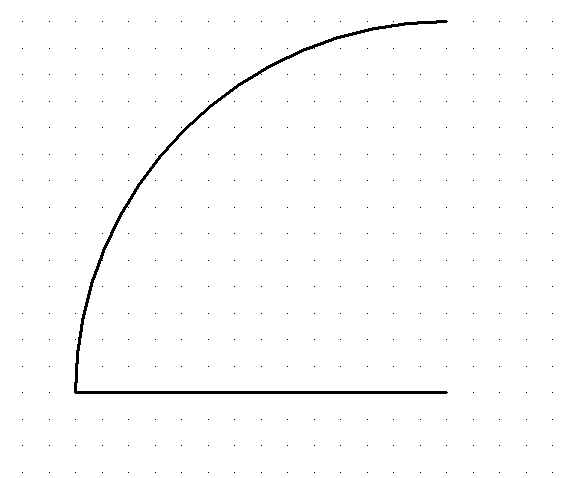

Hallo zusammen.
Ich möchte in Eplan P2 mit Mounting Panel die Ecken von frei gezeichneten Formen abrunden.
Bei dem vorgefertigten Rechteck ist es klar wie man es macht. Jetzt habe ich beispielsweise Kreissegmente wie im Anhang und möchte gerne die Ecken abrunden. Diese bestehen aus Linien und Bögen.
Ist dies mir einer einfachen Funktion möglich oder muss ich in jeder Ecke einen Bogen einsetzen?
Vielen Dank

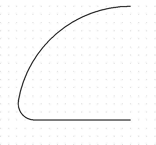

schau mal Bearbeiten->Grafik->Ecken abrunden

wenn ich mich richtig erinnere muss er aber die dinge erst gruppieren!

...er vielleicht, ich brauchte das nicht

Genau das wars.
Vielen Dank.
