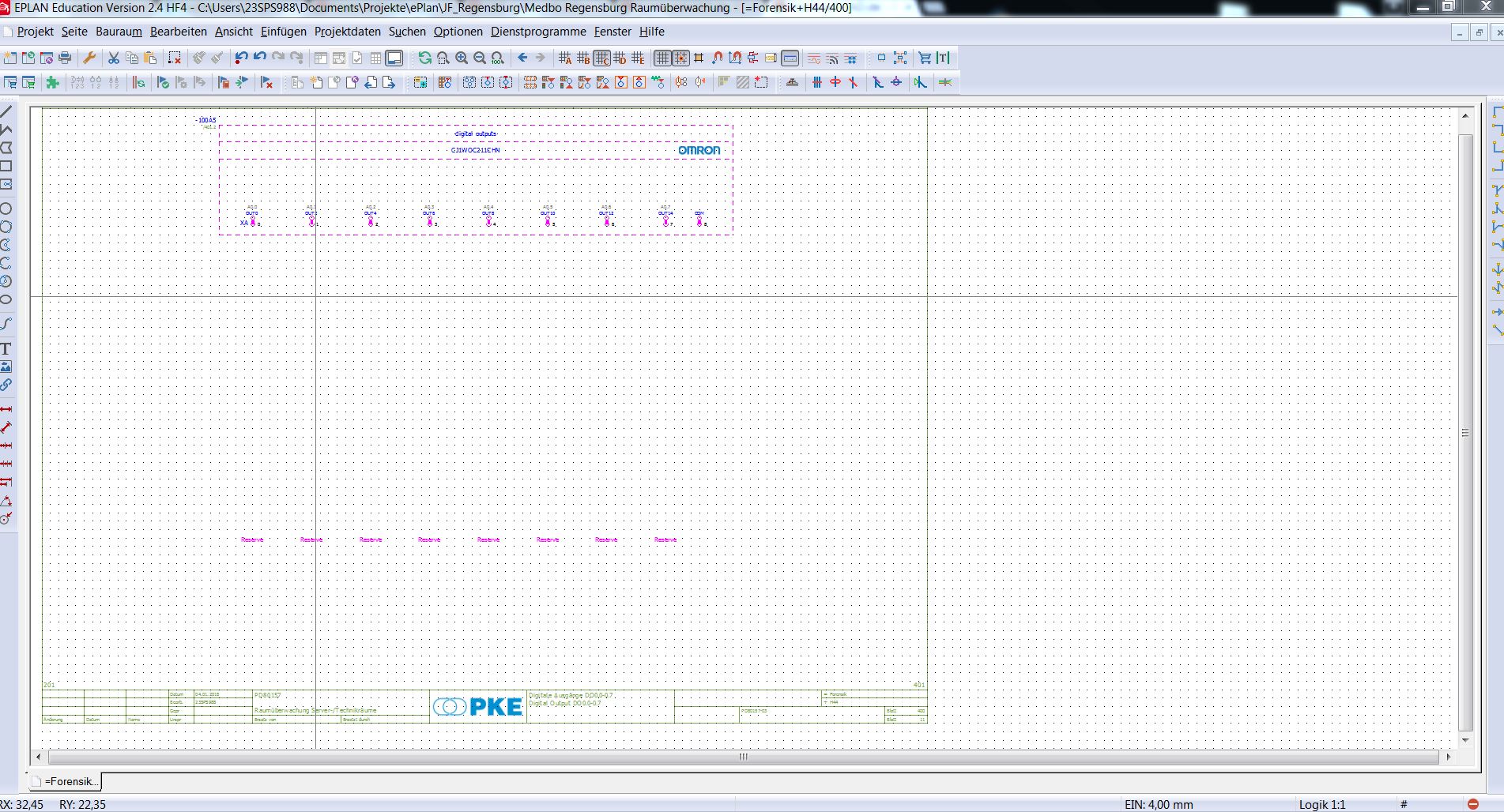

Ich arbeite seit 2 Tagen mit Eplan Education 2.4 und habe zwei große Probleme.
1. Ich soll eine Übersicht der Omron SPS erstellen. Bis jetzt bin ich soweit wie in Bild 1 gekommen. Allerdings finde ich zu meinen Karten keine Übersicht.
Gibt es die Möglichkeit sowas manuell zu erstellen und verbinden? Ich kenne das nur von WSCad5.5 wo man einfach ein Haupt- (Übersicht) und Nebenelement (Anschlüsse) miteinander verbindet.
2. Habe ich mir aus dem Data-Portal die Omron Karte OC211 runtergeladen. Allerdings wenn ich dies auf der Seite einfüge ist das nur die hälfte der Karte. Es werden nur 8 und nicht die ganzen 16 Ausgänge abgebildet. Muss man da dann das Makro 2 mal verwenden oder fehlt mir da was? Zudem sind die Funktions-texte zu den Ausgängen viel zu nah an der eigentlichen Karte. Kann man die Irgendwie runter setzen?
Im Bild 2 sieht man wie nah die dran sind.
Vielen Dank schonmal für für eure Antworten.
Gruß GVWasdl

Hallo Wasdl,
ich habe mir gerade die Omron-Makros angeschaut, diese sind OK
Makrodateien in P8 können mehrere Darstellungsarten und Varianten enthalten
beim Einfügen des Makros aus deinem Makroverzeichnis siehst du im unteren Bereich des Fensters
die Auswahlliste für Darstellungsart und Variante
z.B. zeigt Variante B die restlichen 8 Ausgänge (XB)

Hallo HOC,
Vielen Dank für die schnelle Antwort. Werde ich morgen in der Arbeit gleich ausprobieren. Weißt du zufällig auch ob man die Funktionstext weiter nach unten setzen kann?
Gruß Wasdl

Dies müsste in den Eigenschaften deines Ausgangspins unter "Anzeige" zu finden sein. (Achtung falls alle Ausgänge + Gerätekasten gruppiert sind.)
Unter Anzeige müsste es einen Eintrag geben der "Funktionstext" heißt. Wenn dieser markiert ist kann im rechten Feld de Position eingestellt werden. (X-Koordinate / Y-Koordinate)

in diesem Fall handelt es sich um Pfadfunktionstext.
In der Form kommst du an den Text indem du bei gedrückter SHIFT- Taste den Text anklickst.
Bei dieser byreweisen Darstellung würde ich aber eh das Makro auflösen und die gesamte Seitenbreite nutzen, mehr passt da sowieso nicht hin. (Bearbeiten->Weiteres->Gruppierung auflösen).

vielen Dank schonmal für die Tipps. Dazu noch ein paar Fragen.
Hallo Wasdl,
HOC
Die Variante B habe ich gefunden. Dort ändert er auch die Ausgänge. Allerdings stimmen meiner meinung nach die Pinnnummern dann nicht. Meiner Meinung nach Sollte Ausgang 0.0 = Pin 0 / DO 0.1 = Pin 1 usw. Aber im Makro springt er bei den Ausgängen immer 2 aber bei den Pins nicht. Und zudem hat er in Makro 2 wieder die Pins 1-8. Muss ich diese also manuell ändern?
Ralf
Hat dies Irgendeinen Einfluss auf die Funktion des Makros?
Vielen Dank
Gruß GVWasdl

Original erstellt von GVWasdl:
Nein
So entfernt kannst du dir das vorstellen wie bei den WSCAD Symbolen, da passen zu 90% aller Fälle die Pins auch nicht. Aber das bitte nur so als ganz groben Vergleich ansehen.
Ralf
