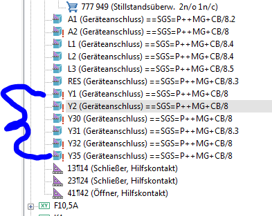

Hallo Zusammen,
kann mir jmd sagen was das Ausrufezeichen zu bedeuten hat?
Danke.

Hi Denis,
zu diesen Anschlüssen gibt es eine Meldung in der Meldungsverwaltung.
Gruß Christof

sagt auf jedenfall das was nicht korrekt ist :-)
wie der Kollege schon sagt Meldungsverwaltung mal schauen was da nicht korrekt ist.
