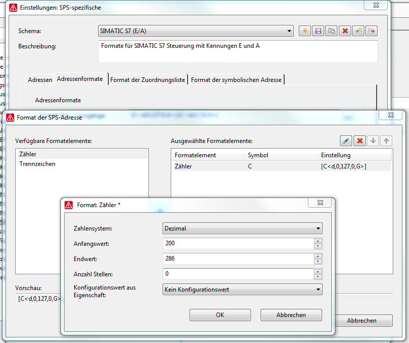

ich bin neu hier und habe jetzt zu meinem Problem keinen offenen Beitrag gefunden.
Ich habe das Problem das ich die Analogen Ein-/Ausgänge nicht Adressieren kann.
Unter Projekte/Betriebsmittel/SPS-spezifische Einstellungen/Karte Adressformate kann ich dieses einstellen. Aber funktioniert nicht.
Danke für eure Hilfe.

Hallo Christof,
danke für deine Antwort. Ich habe Dir ein Bild angehängt. Ich denke das man den Zähler einstellen muss. Anfangswert bis Endwert und Anzahl stellen.

erstellt am: 30. Sep. 2015 11:19    Editieren oder löschen Sie diesen Beitrag!  <-- editieren / zitieren -->   Antwort mit Zitat in Fett Antwort mit kursivem Zitat    Unities abgeben: 1 Unity (wenig hilfreich, aber dennoch)2 Unities3 Unities4 Unities5 Unities6 Unities7 Unities8 Unities9 Unities10 Unities Nur für Michi81 10 Unities + Antwort hilfreich
Hi Michi,
bei diesen Einstellungen habe ich über 0 drin stehen.
Ich dachte an ein Bildchen vom SPS-Anschluss, den Du nummerieren möchtest. Einfach bei den Eigenschaften das 1. Register..

Hallo Christof,
danke. Ich habe nochmal ein Bild angehängt das du haben möchtest. Aber ich denke das ich in dem anderen Bereich schon richig war. Zumindest habe ich es soweit einstellen können das eine automatische Adressierung erfolgt. Aber mit dem Ergebniss das statt dem z.B. PAW272 ein A272 gemacht wird. Er greift auf den Datentyp Bool und nicht auf das Word zu. Da auch die Schrittweite nicht 2 sonder nur 1 ist.

Du hast den Datentyp auf "BOOL" stehen. Bitte hier "WORD" eintragen.

nein steht leider schon das richtige drin. Siehe Bild. Er solllte auf die dritte Zeile PAW (Word, Schrittweite 2) zugreifen. Greift aber auf die Kannung A (Bool) vor und macht aber das zweite komische die Schrittwete 1 von der zweiten Zeile Byte.

Ich denk schon dass es an dem liegt.
Wurde vorhin schon geschrieben:
Der Datentyp am Anschluss ist falsch !
Bool -> Word

yep! BOOL -> WORD
Info: wenn Du unten bei den Eigenschaften des SPS-Kastens mit der Hauptfunktion auf den Stern drückst, kannst Du die Eigenschaft "Startadresse der SPS-Karte <20419>" anzeigen und editieren.
Dort kannst Du z.B. 276 eintragen und beim adressieren nimmt Eplan dann diesen Wert.

nur noch einmal zum sicher gehen. Hast Du den Eintrag am SPS-Anschluss wie im Screenshot vorgenommen?

Danke,
jetzt hat es funktioniert. Was so ein kleines Detail alles ausmacht.

Wobei alle analogen Siemens Baugruppen der S7 300er Reihe von Anfang an diesen Fehler (BOOL statt WORD) beinhalten (Baugruppenübersichtsmakros), sowohl im Dataportal, als auch auf der separaten Makro-DVD. Und ich habe mir regelrecht die Zähne ausgebissen, als ich es melden wollte. EPLAN sagt, das liegt alleine in der Verantwortung vom Datenlieferanten (Siemens) und dort sind meine Hinweise im Sand verlaufen.
Dazu kommt noch, dass streng genommen nur z.B. der + Anschluss als SPS-E/A Klemme definiert werden dürfte, weil die Zuordnungsliste, die ja idealer Weise im-/exportfähig sein soll, nun mal pro Kanal nur ein Symbol enthalten darf.
