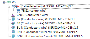

Hallo beisammen!
Mich plagt wieder einmal ein für mich unerklärliches Phänomen:
Ich habe ein 5 poliges Kabel als Artikel, mit so wie ich denke passender Funktionsschablone, in der Artikeldatenbank angelegt und in meinen Plan eingezeichnet. Der Artikel ist an der Kabeldefinition hinterlegt.
Beim Fehlerprüflauf spuckt mir EPlan die Meldung 007001 - "Das Betriebsmittel verwendet mehr Funktionen, als vom zugehörigen Artikel bereitgestellt werden", aus.
Im Betriebsmittelnavigator sieht das ganze auch nicht richtig aus.
Und ich habe keine Idee wie ich das beheben kann???
Angehängt noch ein paar Screenshots.
Danke und lg Johannes

mach mal im bmk Navigator zuweisen der GNYE PE Leitung auf dein GNYE im plan, dann sollte es passen

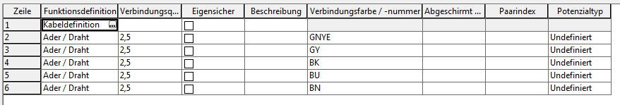

Hat die PE Ader (GNYE) in der Scahblone den Potentialtyp PE ?
Sieht am Screenshot nicht so aus
Bei vielen ist es andersrum

ich denke das Kabel geht auf eine PE Klemme oder ähnliches. Ändere im
Artikel den GNYE auf den Potentialtyp PE.

Das Kabel geht auf eine PE Klemme, PE Potenzial in der Funktionsschablone hinterlegt und die Sache ist erledigt.
Vielen Dank! Johannes

der PE (GNYE) muss auf Potentialtyp PE geändert werden.
Wenn das ein Starkstromkabel ist wäre evtl zu überlegen noch N für BU und für die anderen L mit einzuführen.
