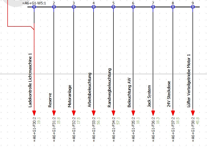

Wir machen sowas eigentlich nur bei Sammelschienenanschlüssen um deren Zusammengehörigkeit grafisch hervor zu heben, daher hab ich nur so ein Beispiel.
Denke aber bei Klemmen kann das gleichermaßen funktionieren ^^

...so, Problem ist gelöst, habe das ganze jetzt mit der grafischen Linie gemacht um wie du schon sagtest die Klemmen so zu Kennzeichen damit sie zusammen gehören.
Die Verbindungsliste zeigt jetzt tatsächlich auch nur die vorhanden Verbindungen an. Danke für die Hilfe gerne wieder :-)
