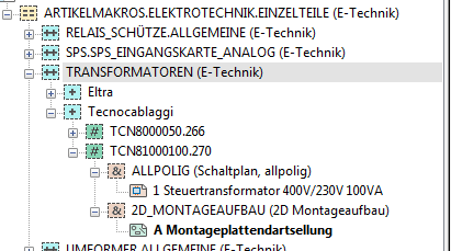

Ich habe mir ein Makro für eine Trafo angelegt in einem Makroprojekt. Artikel habe ich auch erstellt inklusive Maße. Nun möchte ich das Makro als Schaltschrankaufbau erstellen ich zieh meinen angelegten Artikel in die Aufbauseite jetzt kommt die Meldung das die aktuelle Seite keine Montageplatte hat. Normalerweise müsste doch nun der Kasten kommen mit den Maßen die ich eingegeben habe.
Wo liegt mein Fehler??

Dein Fehler -> Du musst die Meldung beherzigen und erst eine Montageplatte (=Montagefläche) einfügen. Dann kannst Du darauf auch Artikel platzieren...

Was Bernd sagen will ist, dass auf deinem Montageplattenübersicht noch keine Montageplatte (Einfügen > Kasten / Anschluss / Montageplatte > Montageplatte) eingefügt wurde.
einfügen und maße der Platte eingeben :-) dann geht es. Du musst natürlich passend die Eigenschaft <11048> Maßstab anpassen.
