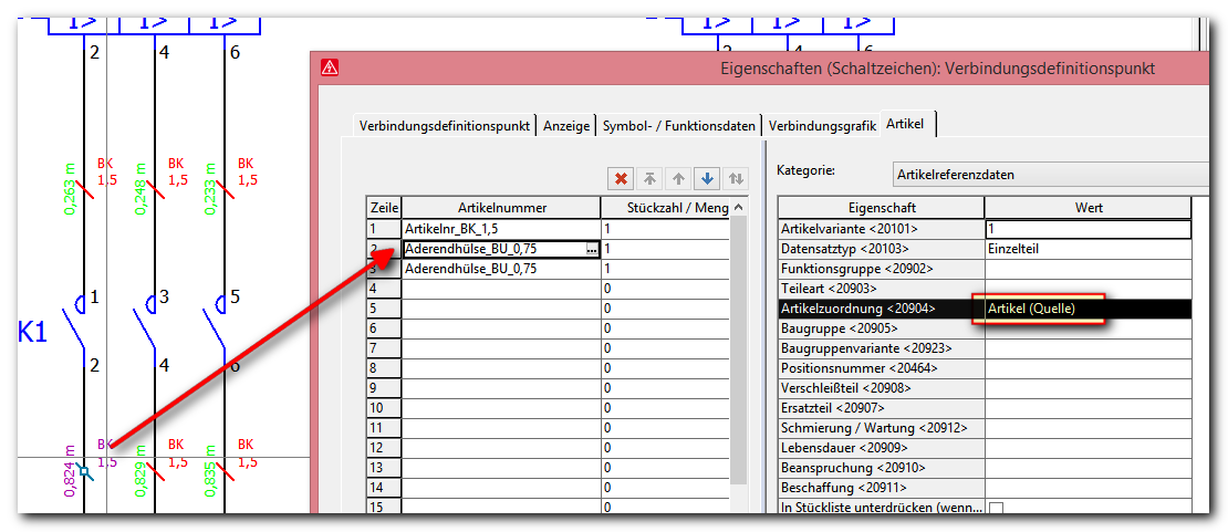

Zeichne deinen allpoligen Stromlaufplan und im Verbindungsdefinitionspunkt (VDP) machst du es wie im Bild (das ist für deine obige Verbindung).
anschließend noch in den Artikeln die Aderendhülsen usw. dazufügen und schon hat diese Verbindung diese Artikel. ABER die Artikel sollten in der Artikeldatenbank hinterlegt sein.
über die Verbindungsliste kannst du wie gesagt auch die Artikel mit ausgeben.

Hallo !
Wenn man sich ein wenig mit bedingten Formularen im Zusammenhang der
Verbindungsliste beschäftigt, und den Endebhandlungsartikeln noch
ein Grafikmakro in der Artikeldatenbank hinterlegt, dann sind grafisch sehr ansprechende / aussagekräftige Dinge möglich.
Mal eben so, mit 2 Klicks geht das nicht, sorry, aber das was Ihr bisher von Hand gemalt habt, lässt sich m.M.n. komplett automatisch auswerten...

erstellt am: 09. Okt. 2015 11:46    Editieren oder löschen Sie diesen Beitrag!  <-- editieren / zitieren -->   Antwort mit Zitat in Fett Antwort mit kursivem Zitat    Unities abgeben: 1 Unity (wenig hilfreich, aber dennoch)2 Unities3 Unities4 Unities5 Unities6 Unities7 Unities8 Unities9 Unities10 Unities Nur für Mkay232 10 Unities + Antwort hilfreich
Hi Mkay232,
Keine Ahnung ob du es schon hinbekommen hast.
Deine Frage ist ja schon einige Zeit unbeantwortet,
aber hier mal die Lösung.
Es gibt hierfür eine Eigenschaft unter den Artikeln die sich Bilddatei nennt. Diese kannst du in dem Formular auswählen. Natürlich muss bei dem Artikel unter Bilddatei auch ein Bild hinterlegt sein.
Hoffe das Hilft.
