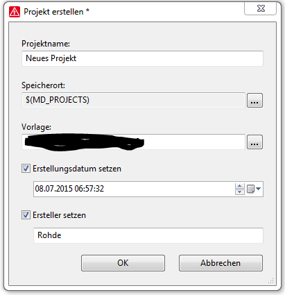

Hi Leute,
Mal wieder habe ich zwei kleine Probleme.
1. Bei mir steht im Normblatt als Ersteller immer "ALLE". Ich habe schon alles was mir einfiel ausprobiert, aber nichts ändert sich. Wie kann ich das ändern?

Hallo, ich nehme mal an es Handelt sich nicht wirklich um den Ersteller da man diesen normalerweise nur beim anlegen eines Projektes ändern kann. Am besten das Normblatt öffnen und sich den entsprechenden Platzhaltertext anschauen und ggf. ändern.

Im Normblatt ist "ERSTELLER / 11020" eingetragen. Wenn ich ein neues Projekt anlege gebe ich den Namen bei "Ersteller Setzen" immer an. Im Normblatt taucht er aber nicht auf.

zu dem Platzhalter kann es sein das du den Falschen eingetragen hast einfach nochmal unter sondertexte schauen und dann Sondertext - Projekteigenschaften - Ersteller <10020> auswählen

Das mit dem Ersteller ist wohl tatsächlich die falsche Nummer bei mir. Habe nämlich die <11020> eingetragen.
