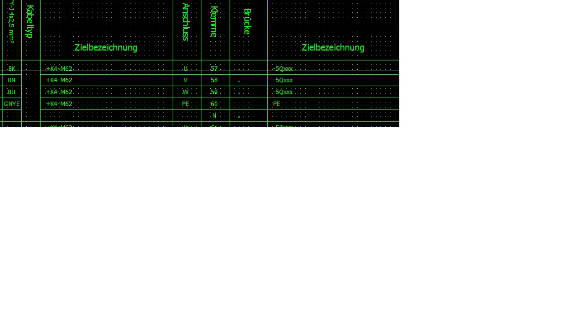

Moin all
in meinem Klemmenplan werden N-Klemmen angezeigt, die es im Stromlaufplan nicht gibt.
Wie bekomme ich sie weg? Ist doch bestimmt nur ein Häkchen irgendwo, oder?
Danke schon einmal
LG Marina

Schau doch mal in den Klemmennavi. Nichtplatzierte Klemme? Funktionsschablone hinterlegt?

Hallo Backi,
im Klemmennavi finde ich nichts.

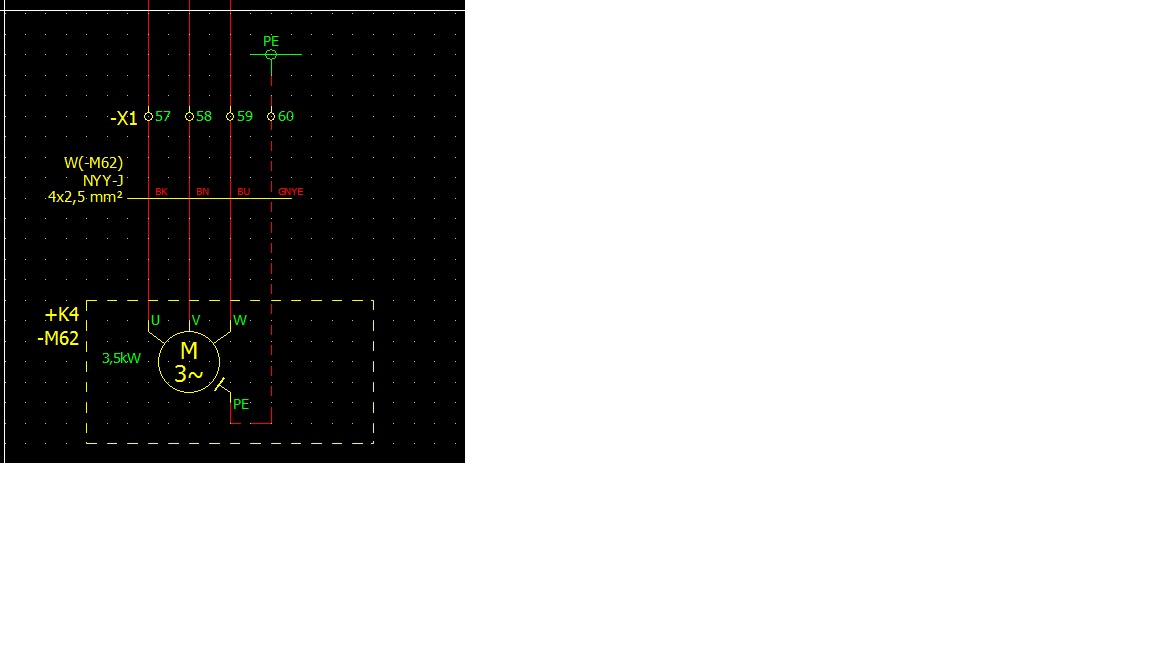

Original erstellt von Marina:
...im Klemmennavi finde ich nichts...
Boah.
Sind an der Nummer 60 vielleicht mehr Ziele als erlaubt angeschlossen?
Sieht so aus als stimmt da was nicht, denn die 60 hat keinen Punkt auf der Brückenebene.

Hallo Backi,
nein, es ist eine PE-Klemme mit 2 Ziele, die Brücke erscheint nicht automatisch, weil es wie auf dem Foto ist.
Genau diese Darstellung habe ich ganz oft und da erscheint im KP keine N-Klemme

Also wenn nicht noch irgendein Symbol sichtbar oder unsichtbar auf gleicher Höhe wie die Klemmen sitzt, weiss ich auch nicht weiter.   Sorry

Ich habe den Fehler gefunden, es stand tatsächlich in der Funktionsbeschreibung "N-Klemme".
Vielen Dank für Deine Hilfe
