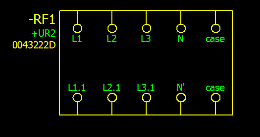

wir würden gerne die Potentiale nach Norm darstellen.
Bericht
Wir arbeiten mit schwarzen Hintergrund und dadurch sieht man die schwarze Markierung logischerweise nicht. Lösung wäre es weiß darzustellen, das wollen wir aber ungern, da wir schon nach norm arbeiten wollen würden. da wir über EPLAN View nachdenken und da evtl. welche mit weißem Hintergrund schauen wollen müsste das abhängig vom Hintergrund schwarz oder weiß sein. gibt's da ne Einstellung?
zum anderen würden wir gerne z.b. einen netzfilter wie im anhang zeichnen. gibt es da die Möglichkeit, dass man die interne Logik des arikels so deklariert dass L1 und L1.1, N und N', ... intern verbunden sind?
A) wollen mit Funktionsschabolen in den hinterlegten Artikeln arbeiten
B) zu jedem Artikel ein Marko bauen mit den entsprechenenden anschlüssen
vielleicht kann jemand da helfen

Servus!
Also zu den Potenzialfarben kann ich dir sagen, dass es bei den Farbeinstellungen die Funktion "Invers zu Hintergrund" gibt (siehe Anhang)
Dann wird der Draht bei schwarzem Hintegrund weiss dargestellt und umgekehrt.
Zu den Anschlüssen fällt mir momentan nur ein, zweifache Geräteanschlüsse zu verwenden und diese dann mit autoconnect verbinden lassen.
lG Falki

das mit dem zweifachen Gerätanschluss hab ich mir selbst bereits auch "gedacht", aber wenn will ich die Verbindung nicht haben/sehen. mit Unsichtbare Verbindung in einem Gerätkasten evtl. ? geht sowas?

Es gibt einen Geräteanschluss, der intern verbunden ist. Diese Verbindung ist nicht sichtbar.
Vielleicht ist das das Richtige für dich? (siehe Anhang)

Jap genau sowas :-)
"Signaltrennend" Haken noch wegmachen und Logik auf "PotentialTyp" einstellen und "Potenzial weiterleiten nach einstellen und schon passt es :-)
Danke euch beiden
