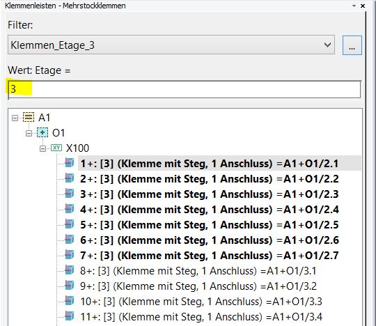

Moin Leutz,
eine Frage zur Filtereinstellung im Klemmennavigator:
Ich habe Klemmen mit den Anschlussbezeichnungen "1, 1+, 1-, 2, 2+....."
Wie muss ich den Filter einstellen das mir nur die Klemmen mit dem Plus, bzw. die jeweils anderen beiden Bezeichnungen angezeigt werden?

Hallo Zieli,
da gibt es mehrere Möglichkeiten:

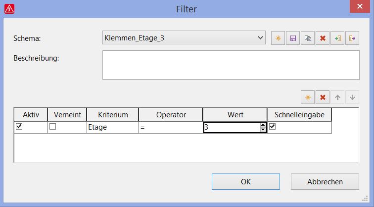

1. Filtern nach Klemmen-/Steckerkontaktbezeichnung=*+
Wenn du nun noch den Haken Schnelleingabe aktivierst dann kannst du die Bezeichnungen direkt ändern ohne den Filter anpassen zu müssen.
2. Du verwendest sicherlich Mehrstockklemmen/Ini-Klemmen und hast unterschiedliche Etagen zugewiesen. In diesem Fall kannst du auch nach den Etagen filtern (siehe Bilder). Über den Schnelleingabefilter kannst du das auch schnell umschalten.
Zur Info: in der neuen Betaversion EPLAN 2.5 wurden die Mehrstockklemmen komplett überarbeitet. Die Ansicht im Navigator kann nur Geräteorientiert umgeschaltet werden.
Außerdem wurde der Klemmen-Bearbeiten Dialog mit vielen neuen Funktionen aufgewertet.
Hat das schon jemand betrachtet? Wie findet ihr die neuen Funktionen?
Viele Grüße und einen schönen Tag
Wolfgang

Hallo Wolfgang,
Oki, funktioniert, Danköööö :-)
Ich hatte den Filter zuerst auf "Anschlussbezeichnung" gesetzt, hatte nämlich verpennt das es diesen Extrareiter für Klemmenbezeichnung gibt.
Die Etagen sind noch nicht eingetragen, das wollte ich nämlich jetzt machen, da erst jetzt die Info kam um was für Klemmen es sich handelt.
Ich arbeite sehr viel mit Mehrstockklemmen, habe die neuen Funktionen allerdings noch nicht gesehen, ich bin mal gespannt :-)
