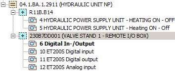

Hallo zusammen!
Ich fange zur Zeit mit einem neuen Projekt an und habe
ein Problem mit der Seitenstruktur/der Anzeige in meinem Seitennavigationsfenster.
Und zwar sehe ich im aktuellen Projekt folgenden Aufbau (siehe Bild):
+OrtA...
  Seite_/1
  Seite_/2
+OrtB...
  Seite_/x
  Seite_/Y
Nun würde ich gerne die Sortierung bezüglich des Ortskennzeichens entfernen, sodass die einzelnen Seiten  nur zur Funktion gehören und nicht die Sortierung nach dem Ortskennzeichen erhalten (siehe Bild).
Dabei sollen die einzelnen Seiten ihr jeweiliges Ortskennzeichen beibehalten.
Seite_/1
Seite_/2
Seite_/x
Seite_/y
Welche Einstellungen muss ich dafür vornehmen? Bisher habe ich nichts gefunden
Ich nutze die Eplan Version 2.4 Buildnummer 8366
Vielen Dank! Gruß Dimitrio

Hallo Dimitrio!
Soll das "+" Kennzeichen im BMK erhalten bleiben oder nicht?
Wenn nicht, dann versuch unter "Optionen" -> "Einstellungen" -> "Projekte" -> *Projektname* -> "Darstellung" -> "Projektstruktur (Seiten)" das Häckchen bei Einbauort zu entfernen.
Habs nicht getestet, obs funkt.

Hallo Dimitrio und willkommen im Forum!
Die Seitenstruktur eine Projektes legst Du am Anfang fest. Diese lässt sich im Gegensatz zu den anderen Beschriftungen so nicht ändern. Dafür müsstest Du ein neues Projekt anlegen, da die Struktur bestimmen und dann die Seiten aus deinem alten Projekt einkopieren.
Die Einstellung für die Seiten findest Du übrigens unter Projekt > Eigenschaften > Reiter Struktur
Du kannst zwar deinen Navigator etwas von der Darstellung etwas ummodeln, das Projekt aber würde gleich bleiben.

Danke für die Hilfe! Ich konnte mein Problem beheben.
Habe mein Projekt neu angelegt und alle Einstellungen vorgenommen.
Nun ist es richtig
für die Zukunft:
Hätte es einen leichteren Weg gegeben die alten Projekteinstellungen zu übernehmen?
Bin jetzt jeden Reiter unter "Optionen" -> "Einstellungen" -> "Projekte" -> *Projektname*
durchgegangen und habe alles mit dem ursprünglichen Projekt verglichen.

Freut mich das es geklappt hat!
Ja, man kann die Einstellungen exportieren. Oben neben dem Suchen Feld gibt's ein paar Tasten. Am Besten Du markierst mal den Teil oder Ordner z.B. "Betriebsmittel" und gehst dann auf exportieren und dann in einen Datei Sichern. Dann beim Andern Projekt wieder Importieren. Du kannst ja mehrere Projekte offen haben.
