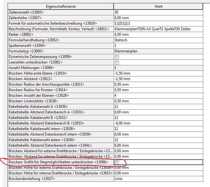

Diese Punkte, die du nicht anzeigen willst sind Steganschlüsse von Klemmen, die nicht gebrückt werden.
In den Formulareigenschaften gibt es eine Einstellung, mit welcher du die nicht angeschlossenen Anschlusspunkte ausblenden kannst.
"Brücken: Grafik für Stegmöglichkeiten unterdrücken <13096". (siehe Anhang)
Wenn du das Häckchen setzt, werden die nicht verwendeten Punkte auch nicht angezeigt.
Die Position der Stegbrücken kannst du im Formular festlegen, indem du die Eingeschaft auf die gewünschte Pos. verschiebst.
Probier das mal.
Das hört sich gut an:).
Leider finde ich diese Eigenschaft nicht bei mir in den Formulareigenschaften:(.

erstellt am: 23. Apr. 2015 09:38    Editieren oder löschen Sie diesen Beitrag!  <-- editieren / zitieren -->   Antwort mit Zitat in Fett Antwort mit kursivem Zitat    Unities abgeben: 1 Unity (wenig hilfreich, aber dennoch)2 Unities3 Unities4 Unities5 Unities6 Unities7 Unities8 Unities9 Unities10 Unities Nur für RU1000 10 Unities + Antwort hilfreich
Mit welcher Version arbeitest du?
Diese Funktion geht erst ab 2.4.
lG Falki
Hallo m.Falk,
Dann ist es normal das ich die nicht finde.
Ich bin noch bei der P8 2.1 Pro Build 5325.
Wenn es jetzt kein anderer Weg gibt muss es alt so bleiben, sieht ja nicht so schlecht aus.
