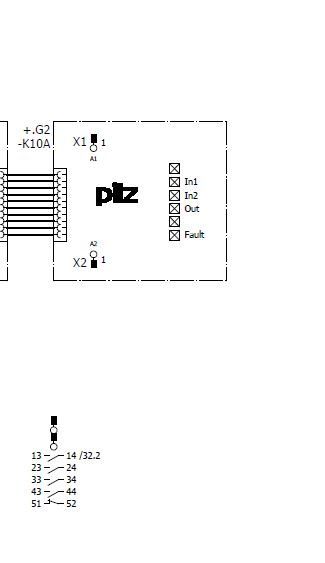

Hallo Leute ich habe aus dem Dataportal, das Makro von einer PILZ Erweiterung in meinem Plan
integriegt. So nun ist aber eine Funktionsschablone hinter dem Artikel hinterlegt.
Die zeigt, wie ihr im Bild seht, die eigene Spannungsversorgungen an. Die müssen bei dem Bauteil nicht beschaltet
werden. Wie kriege ich es hin diese Anschlüsse auszublenden ohne die Schablon zu ändern ?

das Löschen der Platzierung könnte helfen:
die beiden Anschlüsse markieren -> RMT -> Platzierung löschen

Ich fürchte, das wird nicht zum gewünschten Ergebnis führen, denn im Kontaktspiegel erscheinen auch die nicht-platzierte Funktionen.
Hier stimmt irgendwas in den Einstellungen bezüglich Querverweise oder Kontaktspiegel nicht. Ist der Gerätekasten als Hauptfunktion markiert? Ist das BMK vielleicht doppelt? Ich würde den BM-Navi zu rate ziehen und die Symboleigenschaften des Gerätekastens zunächst anschauen.

Danke natürlich hat das löschen kein Ergebnis geliefert.
Es kommt ja aus der Schablone.

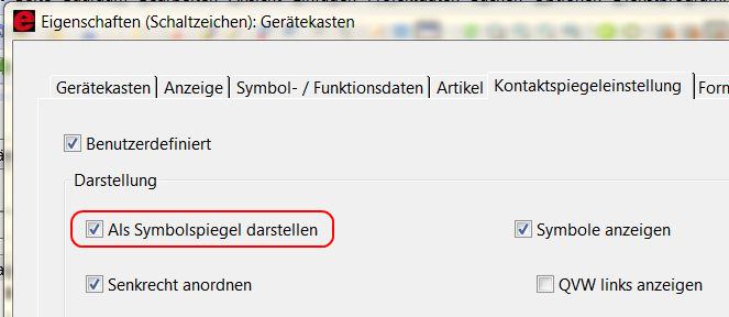

Ich habe da einen Verdacht...
Wie ist die Symboleigenschaft (rot umgerahmt) vom Gerätekasten auf dem Registerblatt Kontaktspiegeleinstellung bei Dir eingestellt?
Entferne das Häkchen, dann müsste die Darstellung OK sein.

Hey danke hat fuktioniert.
