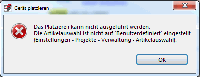

Hallo miteinander,
ich habe grade ein Projekt in P8 2.2 und folgendes Problem:
Wenn ich im Dataportal einen passenden Artikel gefunden habe, will ich ihn als Gerät einfügen und bekomme folgende Fehlermeldung:
Das Platzieren kann nicht ausgeführt werden. Die Artikelauswahl ist nicht auf "Benutzerdefiniert" eingestellt
(Einstellungen - Projekte - Verwaltung -Artikelauswahl).

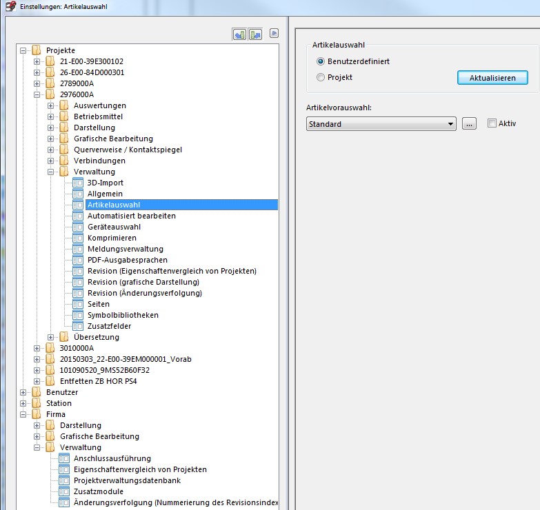

In meinen Einstellungen ist die Auswahl aber auf Benutzerdefiniert gestellt.
Gibt es noch eine Einstellung die ich tätigen muss?

hallo,
existiert eine artikeldatenbank?
falls nein ist vielleicht eine notwendig damit da einfügen funktioniert.

Hast du Schreibrechte auf deine Artikeldatenbank?
Bei einfügen als Gerät, wird der Artikel erst in deine Datenbank importiert und Anschließend hängt das Bauteil an der Maus.
Am besten mal über Dienstprogramme --> Artikel --> Verwaltung testen ob du in die Datenbank mit der 2.2 schreiben kannst.

Hallo CAD_hans, hallo shrek77,
danke für die Antworten.
Hat sich dank dem Eplan support grade erledigt.
Musste den Eplan komplett über das Diagnostics Modul zurücksetzen.
Jetzt geht wieder alles.
