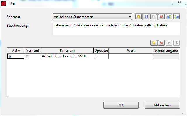

Hallo Zusammen,
ich habe folgendes Problem:
Ich habe einige Artikel in meiner Artikelstammdatenbank geändert ( Im Prinzip nur abgeändert --> aus "SIE.3RT20261AL20" habe ich "SIE.3RT2026-1AL20" gemacht)
Jetzt habe ich aber Projekte in denen ich auch am Bauteil das abändern will und genau hierfür brauche ich eine Auswertung oder ähnliches.
Über Dienstprogramme --> Artikel --> Aktuelles Projekt abgleichen... sehe ich zwar genau diese Artikel (sind ja nur im Projekt vorhanden) aber ich brauche hier eine Möglichkeit das ich diese irgendwie kopieren kann, sprich nicht von hand abschreiben muss. Hat hier jemand eine Idee wie ich das realisieren kann?
Vielen Dank schon mal im Vorraus.
F.S.
Beiträge: 1896
Registriert: 23.04.2003
2024 Prof.
erstellt am: 10. Dez. 2014 15:18    Editieren oder löschen Sie diesen Beitrag!  <-- editieren / zitieren -->   Antwort mit Zitat in Fett Antwort mit kursivem Zitat    Unities abgeben: 1 Unity (wenig hilfreich, aber dennoch)2 Unities3 Unities4 Unities5 Unities6 Unities7 Unities8 Unities9 Unities10 Unities Nur für Rumpor 10 Unities + Antwort hilfreich
ich würde das im Stücklisten-Navigator machen,
dort einen Filter wie im Bild dargestellt erstellen und aktivieren.
grüße
FrankS

Was genau ist der Stücklisten Navigator? bzw. wo finde ich den?
F.S.
Beiträge: 1896
2024 Prof.
erstellt am: 10. Dez. 2014 15:45    Editieren oder löschen Sie diesen Beitrag!  <-- editieren / zitieren -->   Antwort mit Zitat in Fett Antwort mit kursivem Zitat    Unities abgeben: 1 Unity (wenig hilfreich, aber dennoch)2 Unities3 Unities4 Unities5 Unities6 Unities7 Unities8 Unities9 Unities10 Unities Nur für Rumpor 10 Unities + Antwort hilfreich
Im Hauptmenü "Projektdaten" dann "Geräte/Artikel" und dort ist nun der "Stückliste-Navigator" zu finden.
grüße
FrankS

Habs damit mal probiert, nur das problem ist das die Artikel die ich in meinem Projekt habe eine Bezeichnung 1 haben. Probier zwar schon ein bisschen mit den anderen dingern rum aber so richtig komm ich nicht zum ziel.

Ich komme nicht ganz mit...
Wenn du im Stücklisten-Navi bist, werden dir Artikel zu denen es keine Stammdaten gibt zwar angezeigt, aber eben ohne die Beschreibung.
Reicht dir das nicht?

es geht um Artikel, bei denen die Artikelnummer in den Stammdaten geändert wurde, jetzt muss die Nummer noch in den verschiedenen Projekten angepasst werden,
das wird mit den eplan filtern wohl so nicht funktionieren....
aber vielleicht über Umwege, du erstellst dir einen Prüflauf der nur die Meldung "007012 Der Artikel %1!s!, Variante %2!s! ist nicht eingelagert." ausgibt, jetzt nutzt du den Filter aus Bernd Magic P8 Blog oder du erstellst ihn dir Selber "Meldung in der Meldungsverwaltung <20930>" (Link hab ich leider nicht gefunden)
und im Betriebsmittelnavi werden dir nur noch die entsprechenden elemente aufgelistet (vielleciht noch nur Hauptfunktionen berücksichtigen)
ansonsten denke ich wird dies nur über ein Script funktionieren, auf suplanus gab es ein Skript, welches nach verwendeten Artikeln in den Projekten sucht Link das ist sicherlich noch nicht das was du suchst aber ich denke von der Grundidee her kommt es dem schon recht nahe

Das ist ja genau was ich meine: Über den Stücklisten-Navi muss geht das ohne das ganze, weil ich auch über den Filter wie von FrankS beschrieben sehe, wo Artikel im Projekt sind, die keine Stammdaten hinterlegt haben
Die Bezeichnung 1 verlieren die im Projekt eingelagerten Artikel in dem Moment, wo man über Dienstprogramme > Artikel das ganze Projekt aktualisiert und vervollständigt.
Deswegen weiß ich nicht warum das so kompliziert sein muss...
PS: Habe das selber schon über diesen Weg gemacht
