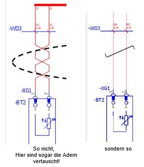

Schönen Guten Abend, hat jemand schon Erfahrung mit der Darstellung von Verdrillten Drähten zum Anschluss von mA Signalen an Analogen Eingänge?
Ich habe folgendes Problem Hersteller von meinem Analogen Eingangskarten sagt das die mA-Signal Drähte verdrillt sein müssen(siehe Anhang). Jetzt suche ich nach einer sinnvollen Möglichkeit dies in Eplan nicht nur grafisch sondern auch logisch sinnvoll abzubilden um es auch in Verbindungslisten exportieren zu können. (Einige Schrankfertiger verdrahten gerne nur nach Verbindungslisten und vergessen die Verdrillungen gerne)
Für die Grafische Darstellung gibt es ein Normsymbol (siehe Anhang) oder vielleicht auch die Möglichkeit mit diagonalen Verbindungen.
Für die Logik fällt mir nur eine Kabel oder Schirm definitionslinie zu setzten und den Pair Index zu vergeben, oder das ganze direkt mit Verbindungsdefinitionspunkten zu machen.
Hat vielleicht jemand eine gute Idee?
Danke im voraus.
Mit freundlichen Grüßen.

Hallo Eismeer und willkommen hier
wir nehmen zur Darstellung die Diagonalverbindung (Menü Einfügen / Verbindungssymbol / Diagonale). Siehe Bildchen...

Hallo Bernd,
Danke für die schnelle Antwort.
Hab diese Diagonalverbindungen auch schon benutzt, sind leider etwas Platzintensiv.
Über die Drahtfarben bist dann vermutlich eindeutig über den Zusammenhang der Drähte, also welche miteinander verdrillt sind?
Vergibst du noch eine Kennzeichnung für die Drähte um eindeutig zu sein,
oder reicht dir die Steckerdefinition bzw. die Klemmleiste auf der anderen Seite?
Tut mir leid für das lange nachfragen, versuche nur vor dem copy-paste die eventuellen Feinheiten richtig zu machen.

Hallo Eismeer,
hier noch ein Beispiel, wie ich die Darstellung gelöst habe.
Gruß Jochen

@Eismeer
Eine diagonale Verbindung ist ja weiterhin eine Autoconnectingverbindung, wie eine "gerade" Verbindung. D.h., alle logischen Elemente bleiben erhalten auch die Verbindungsinformationen also welche Aderfarbe etc. Somit entstehen hier keine Probleme was die Auswertungen betrifft.
Zwecks dem platzintensiv. Prinzipiell kannst Du bei diesen verdrillten Verbindungen mal eine Ausnahme machen was das Raster der Seite betrifft. Dann kann man das recht "schön" platzsparend einsetzen.

im Stromlaufplan so darstellen wie Bernd es gezeigt hat, ist denke ich eindeutig.
Wenn Du es zusätzlich noch in der Verbindungsliste haben möchtest, kannst Du am Verbindungsdefinitionspunkt den Paarindex nutzen und in die Liste mit ausgeben.

Vielen Dank für die Hilfe.
Habe mich dann doch nach langer Überlegung dazu entschieden eine Kabelnummer zu vergeben einen Pair Index einzutragen und das pro verdrilltem Pärchen, scheint mir am einfachsten um eindeutig zu bleiben.

Wenn die diagonale Verbindung an der Maus ist, Tab-Taste drücken

Wenn das verdrillen gem. Norm dargestellt werden soll, ich die darstellung von Bernd falsch.

So wie hier.(von HolgerK)
https://ww3.cad.de/foren/ubb/Forum467/HTML/000957.shtml
Beim darstellen vom Verdrillen (wie bei Bernd) ist eine klare Identifizierung nicht sofort erkenntlich.
Hier sind Verwechslungen der Drähte möglich.
Quelle: Dokuschulung letzte Woche bei ePlan.

Genau wie Tobi schrieb.
Bild aus Unterlagen Eplan Normen-Kurs.
