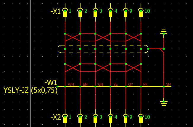

Hallo Forum
Muss sehr viele verdrillte Kabel darstellen.
Habe somit, siehe Bild, es gezeichnet. Nun leider findet das P8 nicht immer alle Kabelziele, oder beim umbenennen des Kabels gehen die Info's verloren( Ziele und so).....
Hotline Eplan meinte ich sollte die verdrillten Kabel anders darstellen.
Was habe ich für Möglichkeiten ??? oder hat da jemanden Erfahrung?
Danke für Eure Hilfe

Hallo Hörbi2
nach EN 60617 (03-01-08) verwenden wir diese grafische Darstellung um verdrillte Leitungen zu Kennzeichnen. Es ist eine einfache grafische (Linien) Darstellung.

das sieht interessant aus. Vielleicht kannst Du mal ein Beispiel (Seitenmakro) hier reinhängen zum selber probieren. Mich würde das selber interessieren wo, wie und warum da Fehler (Ziele gehen verloren etc. -> schon mal Verbindungen aktualisieren durchgeführt nach solchen Aktionen?) auftreten.

Hallo zusammen
Das mit der Grafik gefällt mir. jee keine Probleme mehr.
Aber dennoch.........
Hier ein Seitenmacro von einem verdrilltem Kabel.
Die Probleme kammen meistens, wenn ich den Typ des Kabels ändern wollte. z.B. wenn ich von einem farbigen auf ein nummeriertes Kabel wechselte.
Da halfen alle Versuche nichts mehr, Verbindungen oder komprimieren nicht, nur das ganze Kabel löschen und neu auflegen oder verdrillte Kabel-Zeichen neu Zeichnen.

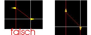

ich habe mal eine Frage zu dem verdrillten Kabel. Wie macht ihr das, bei mir kommt sowas wie auf dem Bild raus. Ich kann zwar die diagonale Verbindung einfügen, aber die gerade Linie wird nicht unterbrochen

du musst die diagonale Linie "andersrum" einfügen. (Siehe Bild)
(Tab-Taste benutzen zum Drehen)

Hallo Markus,
hab ganz lieben Dank, jetzt klappt das auch bei mir
