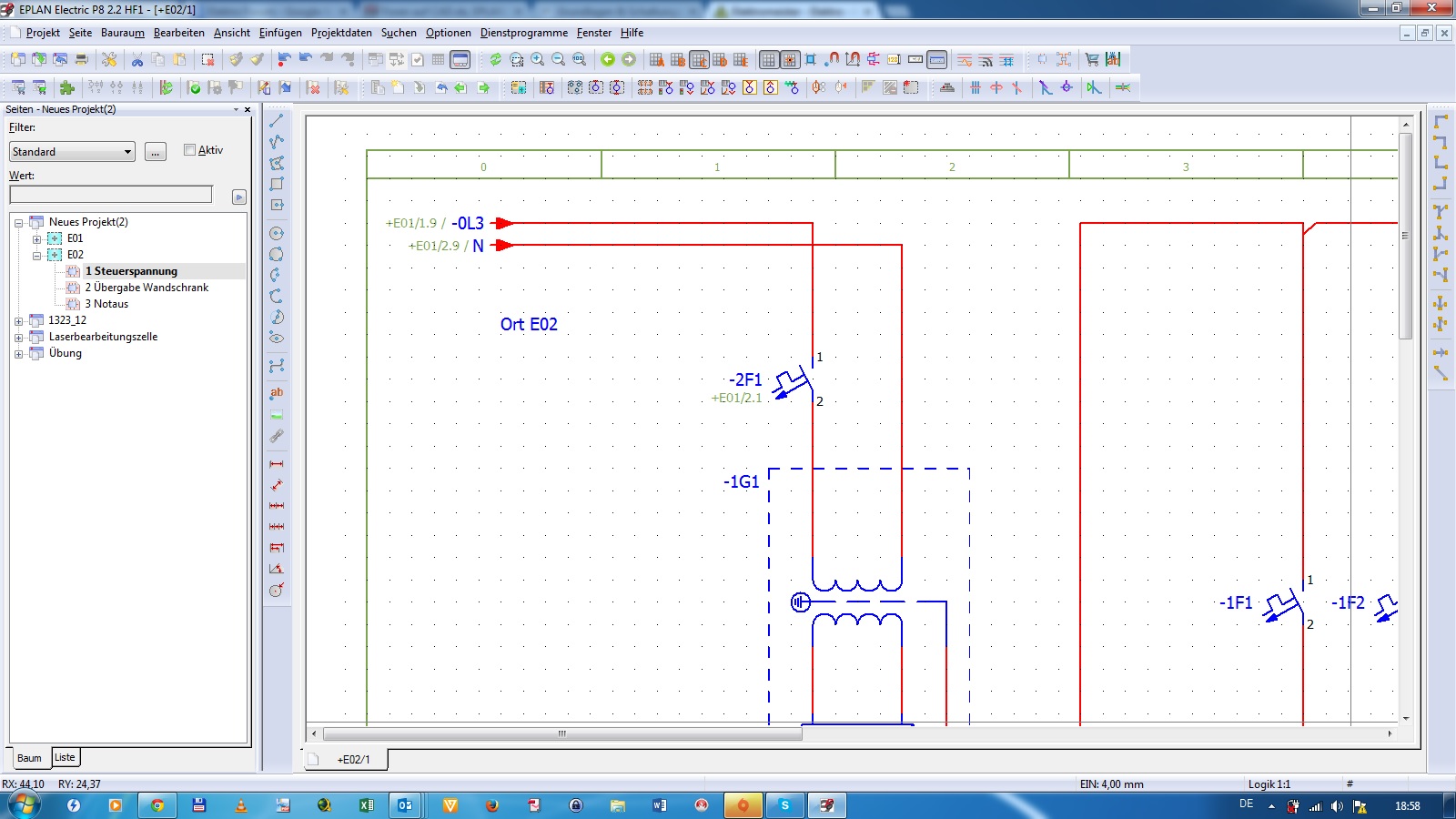

ich bin relativ neu in der eplan Welt. Ich nutze die Version 2.2 und habe folgendes Problem.
In meinem Projekt gibt es 2 verschiedene Orte E01 und E02. In beiden Orten beginnt die Seitennummerierung mit 1.
Ich habe jetzt durch Zufall auf der Seite 2 in beiden Orte eine Sicherung 2F1, welche aber nichts miteinander zu tun haben.
Trotz dessen wird bei beiden Sicherungen ein Querweis zum jeweils anderen angezeigt.
Ich habe schon probiert unter Eigenschaften Struktur die Einstellungen für Allgemeines Betriebsmittel zu ändern auch mit dem gewünschten Erfolg.
Nun kam aber dadurch ein anderes Problem auf. Die Abbruchstellen welche auch über die beiden Orte hinweg querverwiesen werden sollen sind dann weg.
Im Endeffekt sollte es so aussehen:  z.B. Abbruchstelle: L1 im Ort E01 und L1 im Ort E02 sollen einen Querverweis haben. Am besten in der Art E01/1.7 oder so ähnlich aber die beiden Sicherungen sollen keinen Querverweis haben bzw. vom System nicht als ein Betriebsmittel angesehen werden.
Ist dies irgendwie möglich? Vielen Dank für eure Hilfe.

erstellt am: 20. Okt. 2014 19:05    Editieren oder löschen Sie diesen Beitrag!  <-- editieren / zitieren -->   Antwort mit Zitat in Fett Antwort mit kursivem Zitat    Unities abgeben: 1 Unity (wenig hilfreich, aber dennoch)2 Unities3 Unities4 Unities5 Unities6 Unities7 Unities8 Unities9 Unities10 Unities
Hallo, hier nochmal 2 Screenshots. Die im Bild Ort E01 und Ort E02 dargestellten Querverweise sind so nach meinen Vorstellungen. Man sieht eindeutig aus welchen Ort diese kommen. Natürlich sollte in diesem Zusammenhang die beiden Sicherungen 2F1 nicht auf sich querverweisen da diese ja einmal in dem Ort E01 und dem Ort E02 eingebaut sind. Also physikalisch 2 verschiedene Betriebsmittel.
Wie kann man verhindern das diese querverweisen?

erstellt am: 21. Okt. 2014 09:07    Editieren oder löschen Sie diesen Beitrag!  <-- editieren / zitieren -->   Antwort mit Zitat in Fett Antwort mit kursivem Zitat    Unities abgeben: 1 Unity (wenig hilfreich, aber dennoch)2 Unities3 Unities4 Unities5 Unities6 Unities7 Unities8 Unities9 Unities10 Unities Nur für mstars 10 Unities + Antwort hilfreich
Du musst deinen Einbauort in den Projekteinstellungen auf "Identifizierend" setzen
