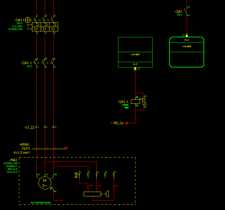

ich habe mir eine BF gemacht, dass ich am Motor die SPS Adressen des angeschlossenen MSS und Anlagenschütz bekomme.(siehe Bild_1 MA1)
Blockfuntion:
MSS:[20064<20205,1,2<20211,1,1<20064<20205,1,2<20211,1,1<20064<20205,1,2<20211,1,1<20064<20205,1,2<20211,2,1<20201<20400,0,0,0,0,0,0,0,0,de_D E,0,0,0,0,0>>>>>>>>>>>>>][LF]Vorw: [20064<20205,1,2<20211,1,1<20064<20205,1,2<20211,1,1<20064<20205,1,1<20211,1,1<20201<20400,0,0,0,0,0,0,0,0,de_DE,0,0,0,0,0>>>>>>> >>>]
Jetzt meine Frage, kann ich die Klemmen irgendwie übergehen, sodass ich nicht jedesmal die BF am Motor ändern muss, wenn ich einen weiteren Motor einfüge der am selben Versorgungsstrang bzw. auf der selben Klemmleiste hängt? Oder gibt es dafür eine andere BF-Eigenschaft?
Klemmleiste hat eine Klemmleistendef.
Hat jemand eine Idee?

habe da folgende Info zu bekommen und hoffe es hilft weiter
Robin
Im Bereich SPS gibt’s es eine Eigenschaft letztes Ziel. An anderen Stellen führt einer Änderung bei den Verbindungselementen, hinzufügen oder entfernen, aber immer zu einer notwendigen Änderung in der Blockeigenschaft. Ggfs. mit einem Beispielprojekt an den Support wenden.

Hallo Domsche
Ja, da gibt es etwas.
Gehe mal auf die Klemmeneigenschaften -> Reiter: Symbol- / Funktionsdaten -> da auf den Button: Logik
In dem Fenster gibt es auf der Liste einen Punkt der nennt sich:
"Zielverfolgung (SPS) nach"
Da sollte als Ziel immer der Gegenanschluss drin stehen. Also beim Anschluss 1 die 2 und Umgekehrt.
Versuch das Mal.
(Ich war der Meinung das sei Standard bei den Klemmen)

HAllo
Danke für eure Antworten, habe mir mittlerweile die BE so hingebogen das es jetzt universell passt. War ne HF zuviel drin.
@ EPLAN-Buesgen: die Eigenschaft "Letzte Funktion über Anschluss und Zielnunmmer" kann ich hier nicht verwenden, da ich ja von unten nach oben navigiere.
Die Funktion geht ja über die Versorgung noch weiter.
@ pepe-perez: Danach habe ich auch schon geschaut, dass die Klemme richtig definiert ist.
