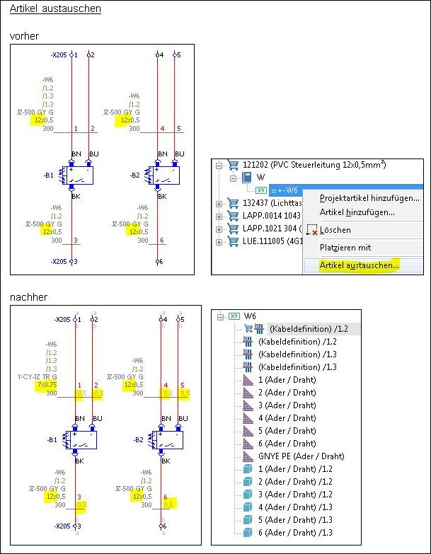

wie geht ihr vor, wenn ihr zum Beispiel ein Kabel, welches sich verteilt im Projekt befindet von 12x0,5 auf 7x0,75 ändern wollt?
Wenn ich dies über Artikel austauschen im Stücklistennavigator mache (siehe Bild), habe ich das Problem, dass sich nur an der Hauptfunktion die Artikeleigenschaften ändern und ich für die Nebenfunktionen dies zu Fuß machen muss.
Wenn ich den Artikel über die Geräteauswahl im Stücklistennavigator ändere, werden die Adern neu zugewiesen (aber nicht die vorhanden Eigenschaften beibehalten). Die Adern haben nun zwar den Querschnitt 0,75, aber die Aderzahl an den Nebenfunktionen bleibt trotzdem bei 12.
In beiden Fällen bedeutet das eine Menge Nacharbeit.

Hallo Stefan,
für solche Aktionen habe ich bislang noch nie den Stücklisten-Navi benutzt. Ich führe meistens am Hauptartikel (Hauptfunktion) eine erneute Geräteauswahl durch.

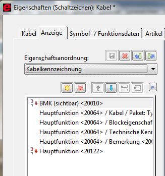

Hallo Stefan,
diese Felder auf dem ersten Registerblatt einer Nebenfunktion eines Kabels bleiben leer!
Nur die Hauptfunktion hat in diesen Eigenschaften etwas eingetragen.
Damit Du aber diese Infos auch an den Nebenfunktion angezeigt bekommst gehst Du auf das Register Anzeige und machst Dir ein Schema, dass die Information immer von der Hauptfunktion angezeigt werden.
Damit Du diese Anzeigeeigenschaften auswählen kannst, musst Du das Schema an einer Nebenfunktion erstellen. Das gleich Schema funktioniert dann auch an der Hauptfunktion.

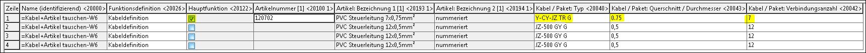

es ist egal, ob ich über Artikeltausch oder Geräteauswahl die Aktion ausführe. Eplan ändert die Daten <20040>, <20043> und <20042> (siehe Bild) nur an der Hauptfunktion. Die Daten der Nebenfunktionen muss ich über "Tabellarisch bearbeiten" manuell ändern.

Hallo Stefan,
manuelle Änderungen sind nicht nötig.
Wenn der Artikel an der Hauptfunktion des Kabels getauscht wurde,
würde ich die Hauptfunktion makieren und "Dienstprogramm, Abgleichen, Funktionen, Allpolig - wählen.
Dann wird die geänderte Artikelinfo durchgereicht.
Gruss Wolfgang

Hallo Wolfgang,
danke für die Info. Funktioniert gut.
Ich verstehe nur nicht ganz aus welchem Grund die Daten der Nebenfunktionen nicht gleich automatisch geändert werden, da es sich doch um ein Kabel handelt und dieses kann nun mal keine unterschiedlichen Kabeldaten haben.
Gruß Stefan

Hallo Stefan,
das ist ja noch die alte Info des Vorgängerkabels.
Nach Tausch an der Hauptfunktion macht das "Abgeichen"
genau das, das die geänderte Info des neuen Artikels an
die Nebenfunktionen durchgereicht werden.
Änliches Abgleichen ist ja auch bei geänderte SPS-Adresse
nötig. Aber das wäre eine neue Frage.
Gruss Wolfgang
