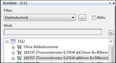

bei mir tauchen die Atikelnummern von Klemmen und Kabeln nicht im Stücklisten Navigator auf. Gibt es hierfür Einstellungen?

Unter Optionen > Einstellungen
Projekte > <Projektname> > Auswertungen > Artikel

Danke für die schnelle Antwort. Hat geklappt.
