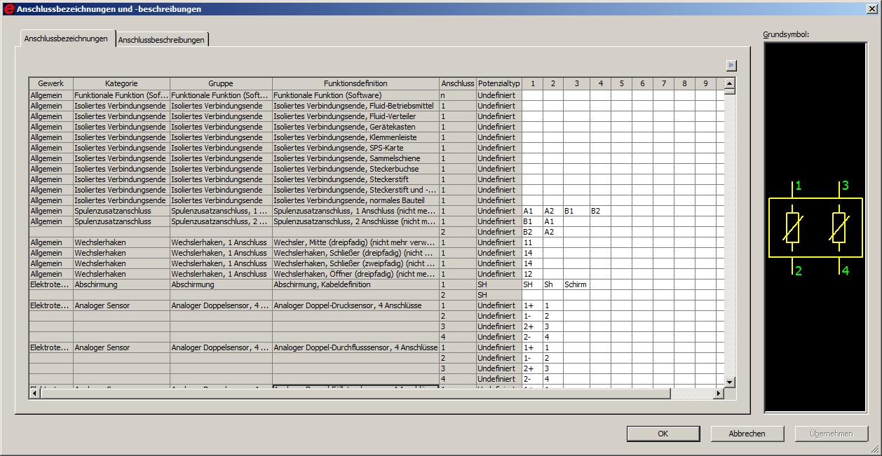

ich hätte mal eine frage zur Auswahlmöglichkeit der Anschlussbezeichnungsliste. Wenn ich ein Symbol aus der Datenbank in einen Schaltplan einfüge habe ich ja die Möglichkeit die Anschlussbezeichnung aus einer liste zu wählen. Meine frage nun kann ich diese Liste erweitern? z.B. bei einem Lastschalter dreipolig ist vorgegeben 1¶2¶3¶4¶5¶6 oder 2¶1¶4¶3¶6¶5 ich möchte dies nun um die Anschlussbezeichnungen "T1¶L1¶T2¶L2¶T3¶L3" erweitern das ich dieses nicht immer per hand eingeben muss. Weiß zufällig jemand wie ich dieses machen kann?

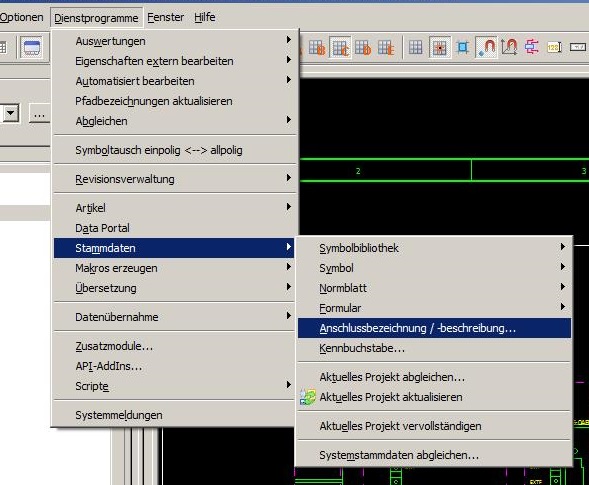

oder auch hier s. Bilder

hallo Ezi danke das ist genau die Möglichkeit die ich gesucht habe.

...aber man ändert die originale Eplan
Funktionsdefinitionsbibliothek, also aufpassen!
Manche Endkunden prüfen das und beim Versionswechsel
darf man das nicht vergessen.
