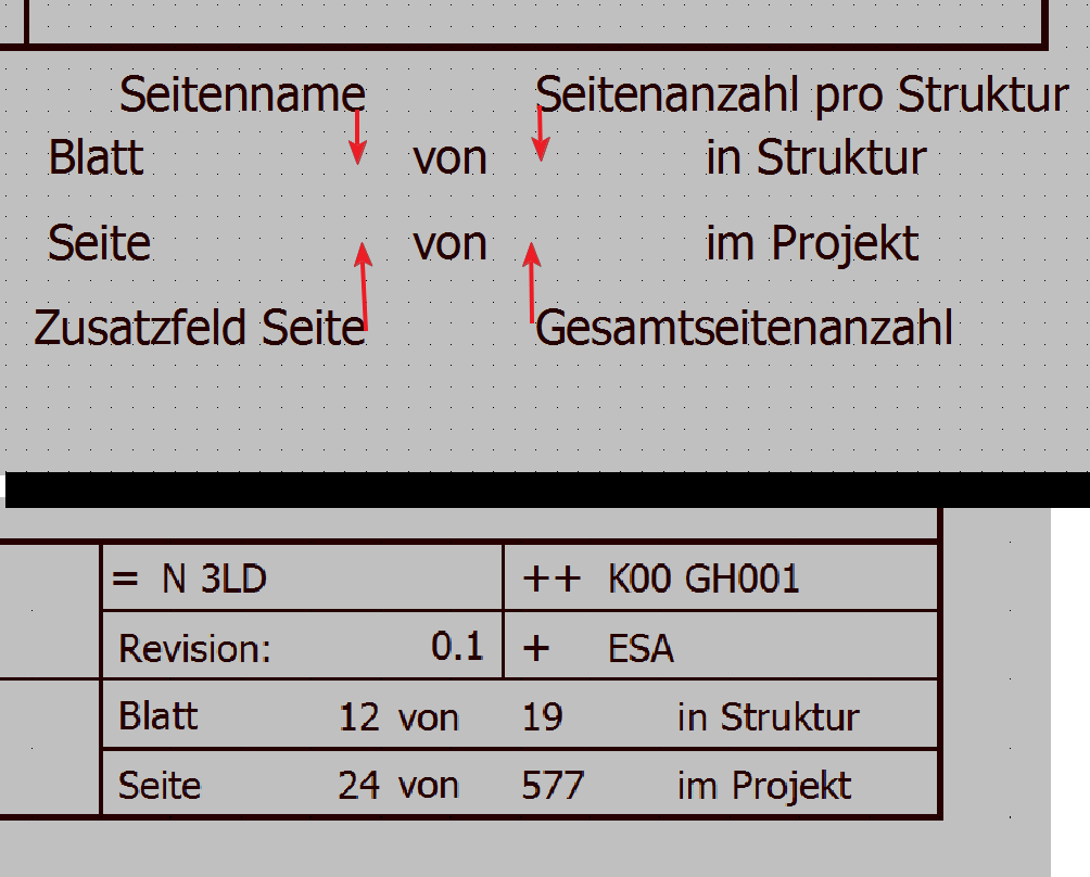

Hey ho,
Wenn ich nun z.b. folgendes habe
Seitenname: 1
Vollständiger Seitenname =ANL+KS/1
dann ist der Seitenname = <11042> Seitennummer im Normblatt
stört euch das nicht?
Auch die Höchste Seitenanzahl pro Struktur bezieht sich auf diesen "Seitennamen"?
Zudem gibt es scheinbar immer noch keine "Seitenzahl" von ALLEN Seiten (Gesamtseitenanzahl)?
Wir und ich denke viele andere haben ja schon den Wunsch geäußert bei EPLAN, dass man endlich das alles ordentlich Strukturieren kann.
Seitenzahl (von Gesamtseitenanzahl) und Gesamtseitenanzahl (schon vorhanden)
Seitenanzahl (pro Struktur - NICHT abhängig von Seitennamen) und Höchste Seitenanzahl pro Struktur (ebenfalls nicht abhängig von Seitennamen).
Das nummerieren vom Zusatzfeld Seite ist doch ein wenig umständlich und die letzte Bearbeitung wird auch ständig für alle Seiten auf den neuesten Stand aktualisiert.
Oder gibt es insgesamt da noch eine andere / bessere Lösung?

Moin Moin,
ich bin mir jetzt nicht ganz sicher, aber meinst du nicht das.
Alex

ja genau das ist es schon. kenn ich auch so. aber das ist doch "doof"
1. SEITENNAME soll Name sein und nicht die Nummer
2. "Seitenanzahl pro Struktur" bezieht sich auf SEITENNAME
3. Zusatzfeld Seite ändert bei ALLEN Seiten "letzte Bearbeitung + letzter Bearbeiter" was nicht sinnvoll ist :-x
