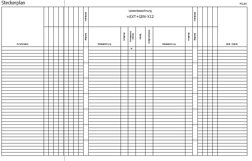

Hallo Zusammen,
eine Frage zu dem (standard) Steckerplan.
wie muss der Stecker definiert / angelegt werden, damit ich eine Auswertung im Steckerplan bekomme?
in meinem konkreten Fall habe ich eine Steckerdefinition mit mehreren (variablen) Steckeranschlüssen und einem PE Anschluss (Siehe Navigatorauszug), aber in der Auswertung wird mir lediglich der PE Kontakt ausgegeben (2tes Bild).
Wo könnte der Fehler liegen?
Danke schon mal für hilfreiche Anregungen!

So wie es aussieht, passen die variablen Steckerkontakte nicht zur Steckerdefinition.
Warum hast du die Steckerdefinition für Buchsen doppelt?
Ich kenne das nur so:
entweder Steckerdefinition für Buchsen und Steckerdefinition für Stifte
oder Steckerdefinition für Stifte und Buchsen.
Es wird darauf hinauslaufen, daß du deinen Kontakten entweder Definitionen für Stifte oder für Buchsen oder für Beides zuweisen musst (passend zur Steckerdefinition), damit du eine vernünftige Auswertung bekommst.
Suche auch einmal in der Hilfe [F1] nach Verwaltung von Steckern, da werden sie geholfen.

die Definition ist (aus Übersichtlichkeitsgründen) 2mal im Plan platziert - mit Nebenfunktion und so.
Die Stecker sind in der AV nur mit Funktionsschablone und 3D Makro angelegt. Bei der Auswahl für die Schablone gibt es keinen Stift- oder Buchsenanschluss der passt (die haben immer das Addendum "2-Anschlüsse" was einfach falsch wäre) daher habe ich Steckerkontakt variabel genommen.
Dies Frage ist also, wieso tauchen variable Steckerkontakte nicht im Steckerplan auf...
Grüßen!

Diese Möglichkeit hatte ich nicht bedacht. Ich selber platziere keine Definitionen im Plan.
Original erstellt von sabernia:
...gibt es keinen Stift- oder Buchsenanschluss der passt (die haben immer das Addendum "2-Anschlüsse" was einfach falsch wäre)...
Die Kontakte haben immer 2 Anschlüsse.
Der eine Anschluss der Buchse hat dann in der Anschlusslogik Direktanschluss (da wo eingesteckt wird^^) und er andere Ader/Draht (da wo angeklemmt/gecrimpt wird). Das kommt dann nur auf das verwendete Symbol an.
Das musst du Eplan fragen. Ist anscheinend nicht vorgesehen, sonst müsste es ja auch eine passende Steckerdefinition geben.

Also habe das jetzt bei mir nachgestellt in der 1.9.11.3773er Version.
Nehme ich als Steckerdefinition die mit Stifte und Buchsen bekomme ich auch eine Auswertung aller Kontakte aber ohne den PE-Stift.
Nehme ich als Steckerdefinition die mit nur Buchsen bekomme ich gar keine Auswertung.

Das hab ich nun auch mal versucht -> kein Erfolg
auch habe ich die Logik der Steckeranschlüsse auf "Stiftkontakt 2 Anschlüsse" gestellt -> Auswertugn bleibt leer
scho bissl komisch das ganze...

Du hast aber die Steckerdefinition schon auch auf Steckerdefinition für Stifte eingestellt?
Sonst wird das nichts.

Ja hab ich
was ich nicht gemacht habe ist, die Funktionsschablone in der AV anzupassen. Das mach ich erst, wenn ich weiß wie es funktinoiert.

nun ich muss mich korrigieren...
letzt funktioniert es plötzlich.
Keinen Dunst weshalb aber Hauptsache es geht - aber mit den variablen Kontakten scheint es eben nicht zu gehen (eventuell in der 2.3???)
