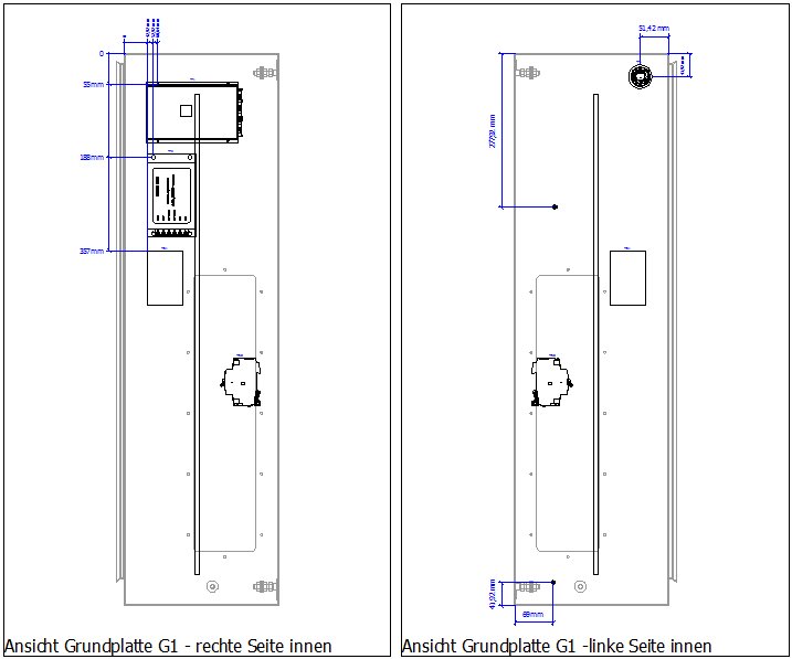

Hallo Eplan Gemeinde,
eine kurze Frage zu oben genannten Thema:
Ist es - nach dem die Modellansichten mit V2.3 ja auf Montageflächen ausgerichtet werden können - möglich, Modellansichten von Schaltschränken zu erstellen in denen die inneren Seitenwände zu sehen sind, also man von links durch die linke Seitenwand auf die innere rechte Seitenwand schaut, ohne das man
a) die Drahtdarstellung verwenden muss und
b) auf der linken Seitenwand vorhandene Strukturen (Flanschplattenbefestigungen etc.)
nicht zu sehen sind und man dennoch die auf der rechten Wand platzierten Bauteile sehen und bemaßen kann?
Oder müssen wir um das zu erreichen doch die Schaltschränke teilbar gestalten?
Danke schon mal für eure Hilfe!

grundsätzlich ist das klar, auch das mit dem Ausblenden der Bauteile die "im Weg" wären, aber wenn sich auf der linken Seite eine Befestigung für Flanschplatten habe, sehe ich diese auch in der Drahtdarstellung wenn mich die rechte Seite interessiert.^Unsere Schränke sind ein gesamter Korpus ohne "abnehmbare" Seitenwände.
Unsere Schaltschrankbauer sind von diesen Ansichten halt etwas verwirrt.
Ich hab es ja schon befürchtet, daher werden wir wohl unsere Schränke teilen um die jeweils andere Seite ausblenden zu können...
Danke und ein schönes Wochenende!

Ich kapier's leider nicht ganz:
habe auch einen Schrank als Korpus (also keine TS8 Schränke oder ähnliches).
Wichtig ist: Basis-Bauteil weird meine rechte, innere Montagefläche der Seitenwand des Korpus.
Jetzt sieht man zwar erst mal nichts, aber die Modellansicht wird auf Drahtdarstellung gesetzt.
Und alles was jetzt unerwünschterweise noch sichtbar ist, kann ich ja mit "Ein-/Ausblenden"
so einstellen wie ich es brauche.
Evtl. wäre hier ein Bildbeispiel o.ä. sinnvoll....

Anbei ein Bild,
abgesehen davon, dass der Kollege vergas die Sicherung auszublenden ist auf beiden Ansichten der Ausschnitt für die Flanschplatte zu sehen.
Und das ist das Störende für den ausführenden Schaltschrankbauer.

OK, jetzt ist's klar.
Da bleibt Dir wohl nix anders übrig, als zusätzliche erklärende
Maßnahmen für den Schrankbauer zu ergreifen.
Ich ergänze gerne solche Blickpunkthinweise (siehe Bild)
LG
