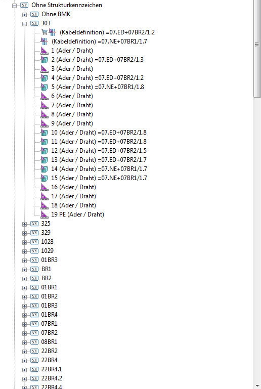

Ich würde das Thema gerne nochmal aufgreifen da ich aktuell mit einer ähnlichen Problematik kämpfe.
ein Kabel ohne Artikel mit Funktionsschablone, die leider falsch zu sein scheint, hier ist jedenfalls beim Aderquerschnitt 1,0 vorgegeben
es handelt sich aber um ein Kabel mit dem Aderquerschnitt von 1,5
wie kann man die vorhandene Funktionsschablone entfernen?
geht das nur über das erneute eintragen eines Artikels?

Hallo Marco, kannst du vielleicht ein Bild deines Kabels im Navigator hochladen? alle + bei dem Kabel bitte öffnen.

anbei zwei Bilder 1x aus dem Kabelnavi und eines mit den Verschiedenen Eigenschaften des Kabels, Vebindungsdefinitionspunktes aus dem Stromlaufplan und der Funktionsschablone
hier ist deutlich zu sehen das es sich um ein Kabel mit dem Querschnitt 1,5 mm handelt, in der Funktionsschablone ist jedoch der Wert 1 eingetragen, welcher sich nicht ändern lässt, d.h. wird hier der wert auf 1,5 geändert, erzeugt eplan einfach eine nicht platzierte Ader mit der entsprechenden Eigenschaft

Propier besser mal einen export import der Datenbank mit Projekt organisieren export und import. Aufpassen beim import legt er eine neue Datenbank an.
Hat mir schon bei ähnlichen Fehlern in der DB geholfen

hat leider keinen Erfolg gebracht, hab auch mal einen Abgleich der Artikeldatenbank durchgeführt, leider auch ohne Erfolg, ggf. muss ich nächste Woche mal eine neue Datenbank anlegen und alle Projektartikel importieren, vielleicht tauchen die Kabel dann auf, da mir jetzt diverse Artikel aufgefallen sind welche unsere Datenbank nicht enthält

Versuch mal an der Kabel die Hauptfunktion aus zu schalten, dann ok klicken.
Und dann wieder Hauptfunktion anklicken, dann sind die hinterlegende Funktionsschablone gelöscht.

ach manchmal ist die Lösung doch so einfach, hat funktioniert, aber jetzt muss ich wohl doch noch Artikel anlegen da dann die unbelegten Adern nicht mehr auftauchen im Kabelplan
