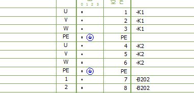

Guten Morgen!
Wie würdet ihr das darstellen?
PE-Potential wird von einer PE-Klemmleiste auf weitere Klemmleisten verteilt und geht ab da per Schienenkontakt weiter. Bei Bild 2 ("Schienenkontakt") müsste die Brücke zwischen den PE-Klemmen ja wegfallen, aber wie bekomme ich das dann im Klemmenplan richtig dargestellt?

wir handhaben es so (und ich glaube es ist allgemeine Praxis9 dass die Schienenverbindungen von PE-Klemmen im Klemmenplan nicht dargestellt werden. Dass es bei der Verbindungsschiene (Bild 1) im Klemmenplan angezeigt wird, tolerieren wir.
Wenn du es dringend im Klemmenplan darstellen möchtest, wüßte ich nur die Möglichkeit die Verbindung (wie in deinem Bild 2) zu zeichnen, und die Verbindung per Verbindungsdefinition auf "Stegbrücke" zu setzen.
Eine noch kompliziertere Methode wäre, über den Klemmennavigator und "Bearbeiten" die Klemmen einzeln auszuwählen und per Menü "manuelle Stegbrücken" zu setzen. Ob der Aufwand Sinn macht, darfst du selbst entscheiden  ;-)
Das Symbol PE-Klemme mit Schienenkontakt haben wir uns selbst gezeichnet (Bild)

Ich zeichne üblicherweise bei PE-Klemmen auch keine Stegbrücken. Allerdings hatte ich dadurch schon mal Probleme als ich für einen Kunden eine Signalbezogene Nummerierung vornehmen musste. Nach der Regel erhalten alle PEs die gleiche Nummer (gleiches Signal). Meine Überlegung war das PE-Klemmen mit Schienenkontakt wie Sammelschienenanschlüsse funktionieren. Also das eine Potenzial- und Signalweiterleitung innerhalb der gleichen Leistenbezeichnung existiert. Nur mit dem Unterschied das bei den Klemmen zusätzlich eine Anschlussbezeichnung vergeben werden muss. Tja, dem war leider nicht so (linker Teil des Bildes). Deshalb musste ich in diesem Fall dann doch die Verbindungen zeichnen (rechter Teil).
Ich habe dazu einen Softwarewunsch verfasst. Status des Tickets: "Wird bearbeitet"

wir geben jeder PE Klemme im Klemmenplan das Erd-Symbol mit.
Das hat bisher gereicht.
