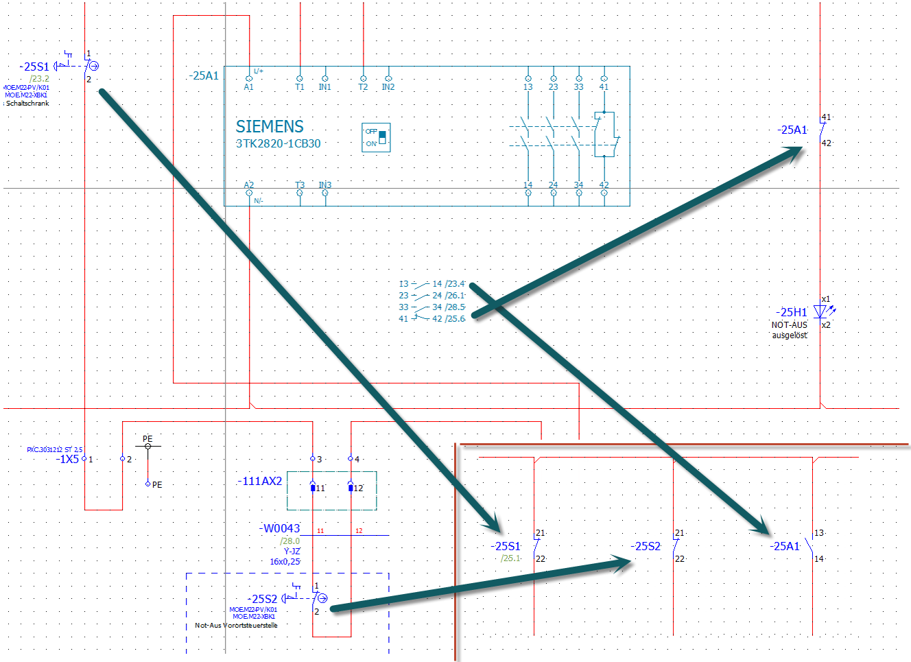

Habe da einen kleinen Problem mit den Querverweise.
Wie Mann auf dem Bild sehen kann bekomme ich keinen Querverweis von dem Kontakt 25A1 und von dem 25S2 angezeigt.
Habe schon den ganzen Relais und den Not-Aus gelöscht und neu eingefügt aber ohne erfolg  .
Die Einstellungen habe ich kontrolliert und mit andere verglichen und die scheinen auch in Ordnung zu sein  .
Hatte einer von euch auch schon diesen Problem gehabt, ich weiss leider nicht mehr weitter .
Vielen Dank im voraus

-25S2
ist das nur ein grafisches Rechteck oder ein Gerätekasten?
Wenn das ein Gerätekasten ist, dann musst du den auch bei deinen Öffner machen.
-25A1
Ich hatte solche Probleme auch schon. Da habe ich die Querverweisanzeige noch umstellen müssen und dann ging es.

Original erstellt von Braini87:
-25S2
-25A1
Hallo Braini87,
Vielen Dank für deine schnelle Antwort.
Das mit dem 25S2 hat wunderbar geklappt, den Gerätekasten war die Lösung  .
Weißt du noch was du bei den Querverweise umgestellt hast, ich habe bei mir nämlich kein Unterschied gegenüber einem normalen Relais gefunden.
Bei dem normalen Relais funktioniert es ja aber  .

In die Eigenschaften von Gerätekasten und Öffner bzw. Schließer.
Unten gibt es dann den Bereich Eigenschaften wo man Zusatzfelder und anderes hinzufügen kann.
"Querverweisanzeige" hinzufügen oder vielleicht hast du es schon dort stehen. Auf "Automatisch anzeigen".

Hallo Braini87,
Vielen Dank für deine Hilfe das wars.
Hatte noch nie davon gehört und auch noch nie gehabt.
