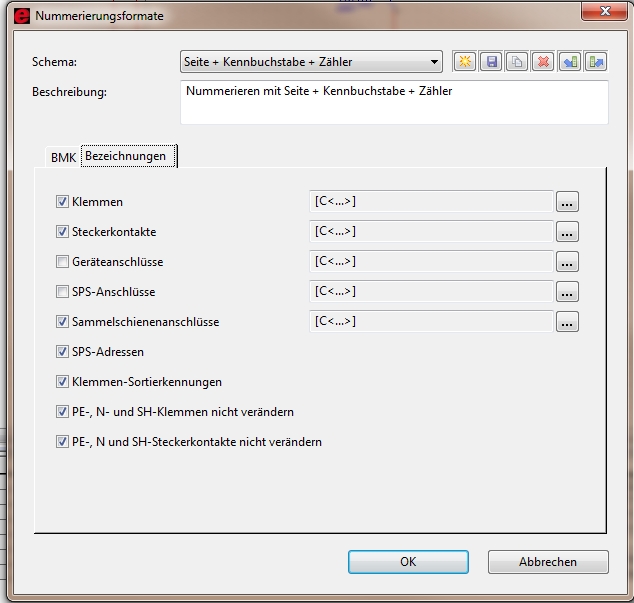

Mahlzeit,
ich versuche gerade mein Nummerierungsformat so hinzubekommen, dass PE Klemmen nicht nummeriert werden, alle anderen schon.
Ich hab in den Einstellungen aber keine Möglichkeit gefunden nur PE auszunehmen.
Entweder "PE-, N-, SH Kontakte nicht verändern" oder eben alle nummerieren.
Gibt es eine Möglichkeit meinen Wunsch umzusetzen?
lg
Alois

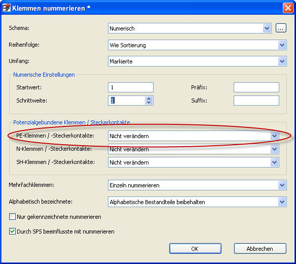

Ja geht, jedoch nicht in den Schema-Einstellungen,
sondern wenn du "Klemmen nummerieren" aufrufst.
grüße
FrankS

danke, das kannte ich so noch gar nicht.
lg
Alois
