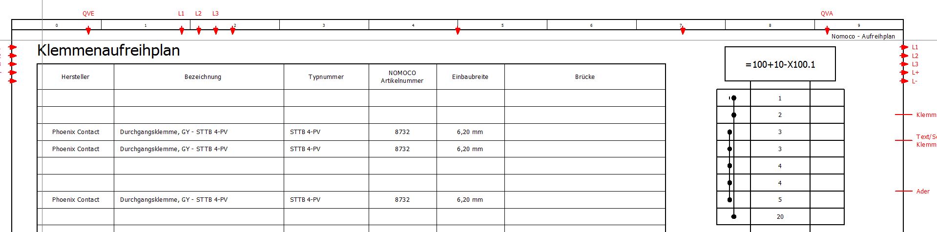

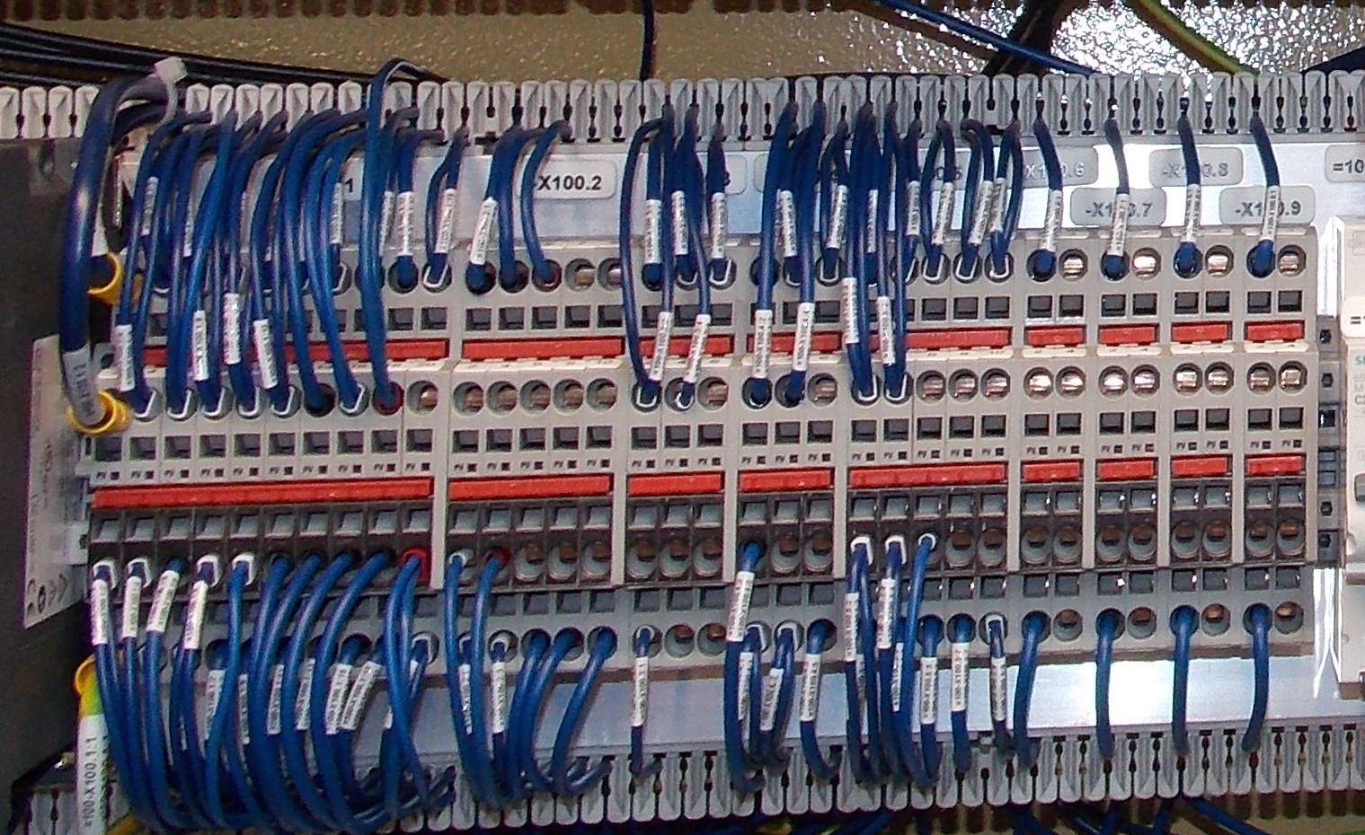

wir haben im Schrank 8 L+ Verteilerblöcke und 1 L- Verteilerblöcke.
Diese werden pro Block immer von 1 bis x nummeriert.(1unten, 2oben, 3unten, 4 oben.....)
Jetzt möchten wir gerne im Plan an jedem Gerät die Klemme des passenden 24V Anschlusses darstellen.
Um Klemmleisten zu sparen benutzen wir Zwillingsaderendhülsen und fassen somit max 2 Geräte auf 1ner Klemmstelle zusammen.
Pro Klemme können somit 4 Geräte angeschlossen werden. (2 pro Klemmstelle und auf 2 Seiten)
Was wir nun benötigen ist ein vernünftiger Klemmenaufreihplan und eine Verbindungsliste.
Kann mir jemand sagen wie ich das ganze angehen muss damit etwas brauchbares aus der Auswertung kommt?
Habe schon einiges ausprobiert, meist sind dann aber in dem Aufreihplan Klemmen doppelt vorhanden oder iwas anderes passt nicht.
Vll hat ja jemand eine Lösung wie ich die Klemmleiste richtig anlege.

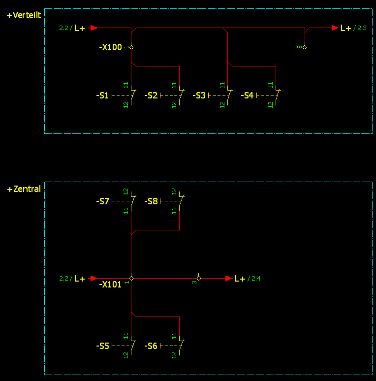

Hallo Kevin,
das hängt unter anderem auch davon ab wie du die Klemmen und die Brückenbildung im Stromlaufplan darstellen willst. Bevorzugst du eine zentrale Darstellung der Klemmleisten oder sind die Klemmen im Plan verteilt? Meiner Meinung nach bietet sich für eine zentrale Darstellung das Symbol 1356/X4_2 aus der IEC_symbol an. Die Brückenbildung wird hier mit einem zusätlichen Anschluss für Stegbrücken realisiert. Bei einer verteilten Darstellung würde ich eher zu dem Symbol 1352/X2_2 tendieren und die Brückenbildung über T-Stücke erstellen. Zu beiden Varianten hab ich dir mal ein kleiner Beispiel angehängt.
Für die korrekte Einstellung der bei Mehrstockklemmen schau dir am besten nochmal in der Hilfe das Thema "Klemmen, Mehrstockklemmen" an.

Hallo Daniel,
vielen Dank für die Hilfe.

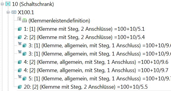

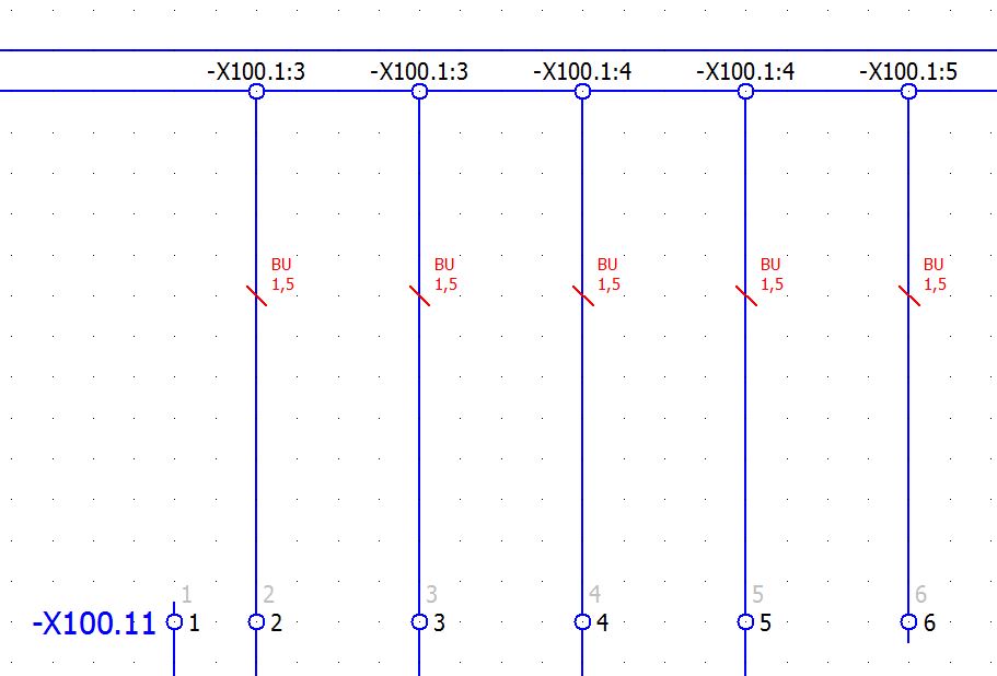

Ich habe das ganze nun mal getestet.
Wir benötigen eine verteilte Darstellung und ich habe mal das Symbol "1411 / X1_B" genommen.
Im Plan währe die Darstellung ok, nur im Klemmenaufreihplan sieht das nicht so gut aus.
Sonst habe ich das über eine zentrale Darstellung gelöst, jetzt soll aber an jedem Gerät die passende 24V Klemme stehen.
Ich habe im Plan 4x die gleiche Bezeichnung stehen da ja pro Seite eine Zwillingshülse Platz hat.
Im Anhang sind die Ergebnisse des Planes, des Klemmleistennavis und der Auswertung zu sehen.
Ich bin noch nicht so fit im Klemmleistennavigator bzw allgemein mit Klemmleisten.
Habe mir das bis jetzt immer zurecht gefuckelt.
Nur irgendwann muss ja mal eine Lösung her.
Gruß Kevin

eine Mehrfachdarstellung ist in eplan nicht so ohne weiteres möglich. Entweder du zeichnest das so um wie in meinen Beispielen oder du setzt dich mit dem Thema Teilklemmen auseinander wechsel Bernd bereits in dieser schönen Anleitung zerpflügt hat.
