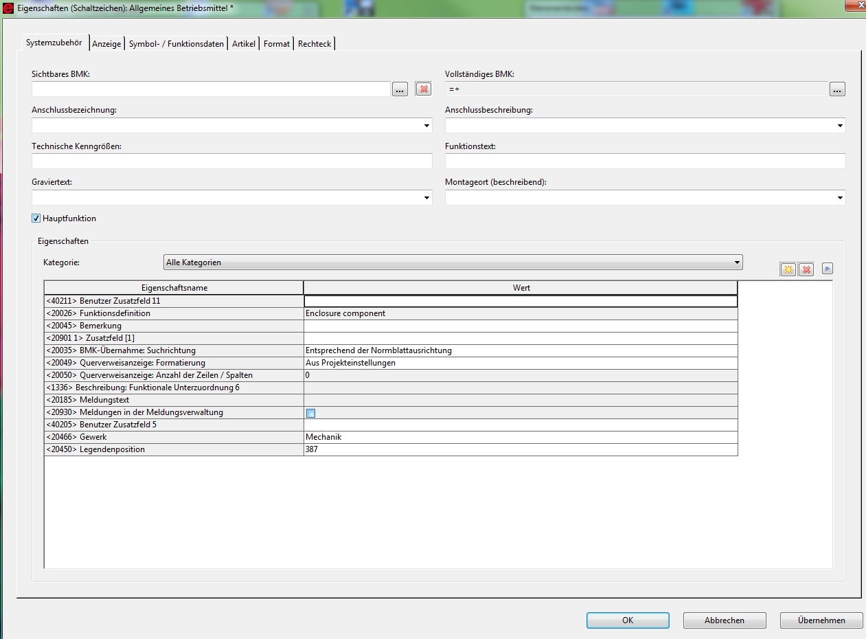

ich habe mir gerade Etiketten grafisch erstellt damit ich sie in der Aufbauzeichnung platzieren kann.
Wenn ich die Etikette jetzt einfüge (Gerät einfügen) wird diese nicht als Hauptartikel akzeptiert (das Häkchen bei Hauptartikel wird immer wieder zurückgesetzt) und ich bekomme sie nicht in der Artikelsummenstückliste ausgewertet.
Vielleicht liegt es an der Funktionsdefinition des Artikels, aber ich finde beim besten Willen nichts passenderes für Etiketten/Aufkleber.
Was mach ich da falsch?

Hallo Alois,
füge die Schilder doch als Projektartikel in das Projekt ein (Stücklisten-Navi - Projektartikel hinzufügen). Dann kannst Du sie auch im Aufbau platzieren / abbuchen und die Schilder tauchen ebenfalls auch in der Artikelsummenstückliste mit auf...

Hallo Bernd,
hab jetzt einige Zeit herumprobiert und jetzt in der Funktionsdefinition auf Artikeldefinition umgestellt.
Jetzt tauch es in der Stückliste auf. Ich hoffe ich handle mir damit keinen sonstigen "Ärger" ein.
