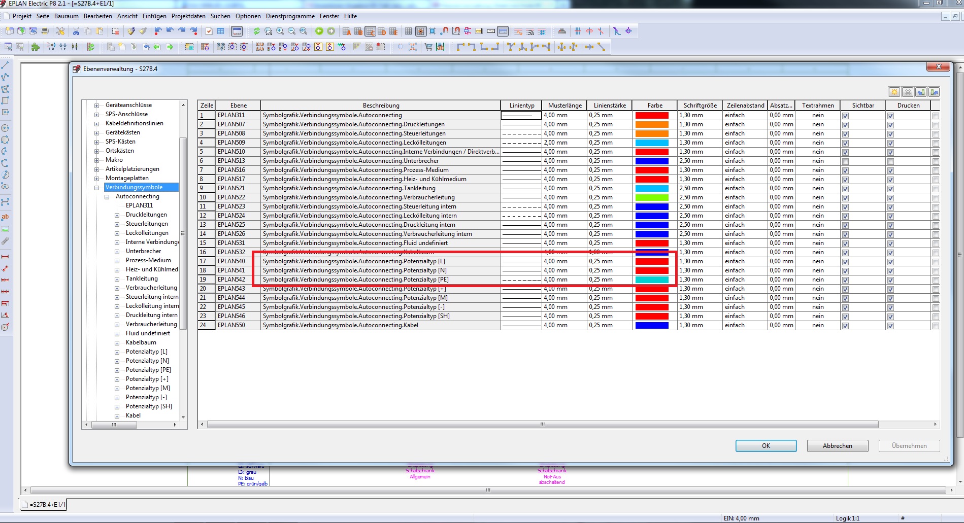

Hallo Leute,
ich habe ein Problem. Und zwar habe ich ein Verbindung bei EPlan die das Potential N hat. Jetzt habe ich in der Ebenenverwaltung die Linienart und die Farbe geändert aber Eplan übernimmt das nicht. Kann mir da einer helfen?

Mach doch mal bitte ein Foto von deinen Einstellungen und der Seite.

Ich hab der Klemm das über die Logik gesagt. Im Anhang habe ich ein paar Fotos.

Hast du am nächsten Klemmpunkt auch einen N definiert? Sonst mach der das glaub ich auch nicht.
Deine Einstellungen sehen soweit richtig aus.

Alsooo... der N soll rot sein. Sind an den eventuell an der Potential(N hellblau)- oder Verbindungsdefinition(4mm²) andere Farben vorgegeben?

Also ich hab jetzt mal die Verbindungsdefinition und die Potenzialdefinition rausgenommen, und an der nächsten Klemm auch Potenzial N definiert. Das Problem besteht aber weiterhin. Allerdings hatte ralfm recht an der Potential(N hellblau) war eine andere Farbe eingestellt. Trotzdem hat sich die Farbe nachdem ich das gelöscht hatte nicht geändert.

Dann vielleicht einmal die Einfügepunkte einschalten, Taste "I" eventuell sitzt noch irgendwo eine Potential-/verbindungsdefinition ohne Querlinie. Dann die Verbindungen aktualisieren.

Ok ich habs gefunden. Die ganzen Verbindungspunkte waren manuell konfiguriert. Danke euch allen.
