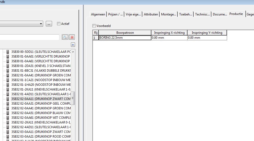

Seit einige Wochen beschäftigen wir uns mit Propanel, um also unse Kiesling Maschine anzusteuern.
Leider bin ich etwas verwirt mit die Bohrbilder an Signalleuchte, Drucktaster usw, also alle Kreisformen.
Mein Idee war nur ein Borhbild 22.5mm zu machen für alle Taster, Leuchte...
Kann mann in den 3D Macro dass Anfasspunkt zentrieren statt immer links unten? sonst muss mann immer bei alle Taster den offset zu Mittelpunkt einstellen, wäre einfacher wenn 0-Punkt ist im Mittelpunkt.

Der Bezugspunkt für Bohrbilder ist immer
die Linke untere Körperecke (X=0/Y=0)
Mit dem Andasspunkt eines Makros hat das nichts zu tun.
Man muss die Offset-Werte am Artikel nutzen,
wenn das gleiche Bohrbild für verschiedene
Artikel genutzt werden soll.

Wenn ich die Step files von verschiedene Hersteller der Druktaster importiere, sind die Linke untere Ecke nicht immer gleich...
