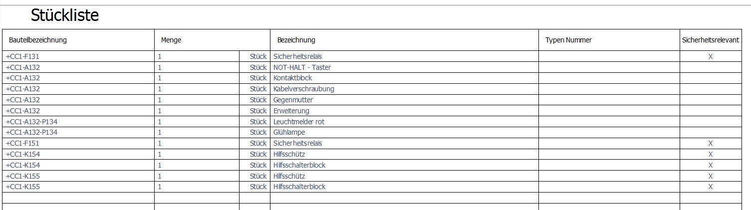

Hallo zusammen
kann uns jemand sagen, wie man in der Stückliste Sicherheitsrelevante Bauteile ersichtlich machen kann?
Und vor allem was ist da Vorschrift??? Wie muss das gekennzeichnet werden???
Habe bisher nur herausbekommen, dass man in dem Formular eine Spalte und Platzhaltertext einfügen kann.
Dann wird es nach der Auswertung mit einem X in der Spalte angezeigt, wenn es Sicherheitsrelevant ist.
Danke für die Hilfe

Hallo Michaela,
Ja wir machen das auch so. Die Stückliste hat eine Zusatzspalte mit Platzhaltertext, wo dann bei sicherheitsrelevanten Teilen ein X drin steht.
In der Umsetzung haben wir aber dann zwei paar Schuhe:
1. diejenigen Teile, die immer sicherheitsrelevant sind (z.B. Sicherheits-Auswertgeräte, Notaus-Schalter etc) --> diese sind in der Artikeldatenbank als Sicherheitsteile definiert, also kann mit diesem Platzhaltertext gearbeitet werden.
2. Teile, die erst in ihrer Anwendung zum Sicherheitsteil werden (z.B. Vervielfältigungs-Schützen in einer Sicherheitsschaltung). Diese können in der Artikeldatenbank nicht als Sicherheitsteil markiert werden, weil sie es sonst in jeder Anwendung wären. Also haben wir ein Benutzerzusatzfeld genommen, das wir bei all diesen Teilen mit X befüllen.
Nun wird auf dem Stücklistenformular ein Platzhalter eingesetzt für die Artikel-Eigenschaft und so formatiert, dass ein X angezeigt wird. Und zusätzlich noch ein Platzhalter für dieses Benutzerzusatzfeld. So ist es egal, woher die Info kommt, dass es sich um ein Sicherheitsteil handelt -> es wird in beiden Fällen ein X eingetragen.

Quasi so... (siehe Screenshot)

Genau, aber der Not-Halt Taster ist bei uns ebenfalls mit X markiert.

Auch die Teile, die dazu gehören??? Wie Kontaktblöcke, Lampe, Kabelverschraubung, Gegenmutter etc.?
