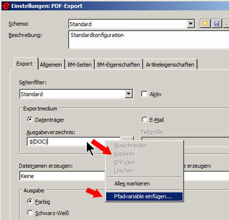

ich habe mir jetzt versuchshalber für die .pdf Ausgabe ein Schema erstellt damit der Dateinamen aus Eigenschaften erstellt wird und auf Anhieb passt.
Das Ganze funktioniert echt gut, leider muss ich aber den Ausgabeordner immer von $(DOC) auf meinen Zielordner manuell umstellen. Auch wenn ich das Schema abspeichere wird der Zielordner beim nächsten Export auf $(DOC) zurückgesetzt.
Kann ich das irgendwo fixieren?
Der Zielordner muss für jedes Projekt ein anderer sein, deshalb ist ein Ändern der Verzeichniseinstellung in den Benutzereigenschaften nicht praktisch. Unter den Projekteigenschaften kann ich aber kein Verzeichnis angeben.
Hat wer eine Idee, Lösung?

Hallo Alois,
wäre evtl. was für einen Verbesserungsvorschlag Richtung Eplan. Bei Elcad gibt es z. B. eine Variable Names $propath.
Grüße aus Frangn
Rob

Original erstellt von hual:
Hallo Alois,
das kann ich nicht nachvollziehen, bei mir wird der Ausgabeordner nach einer Umstellung gespeichert.
Bitte gibt doch mal ein konkretes Beispiel wie deine Ausgabestuktur aussehen soll.

@Rob
Das gibt es schon und noch viel mehr Variablen für diverse Ausgabefiles, nicht nur PDFs (siehe Bildchen)...
@Alois
Bei mir ist das wie bei Frank. Das (geänderte) Ausgabeverzeichnis bleibt gespeichert...

Ah, jetzt hab ichs.
Ich habe immer versucht den Speicherort im Hauptfenster, also das welches als erstes geöffnet wird (screenshot.16)
Wenn ichs dann unter Einstellungen ändere bleibts erhalten.
Vielen Dank,
