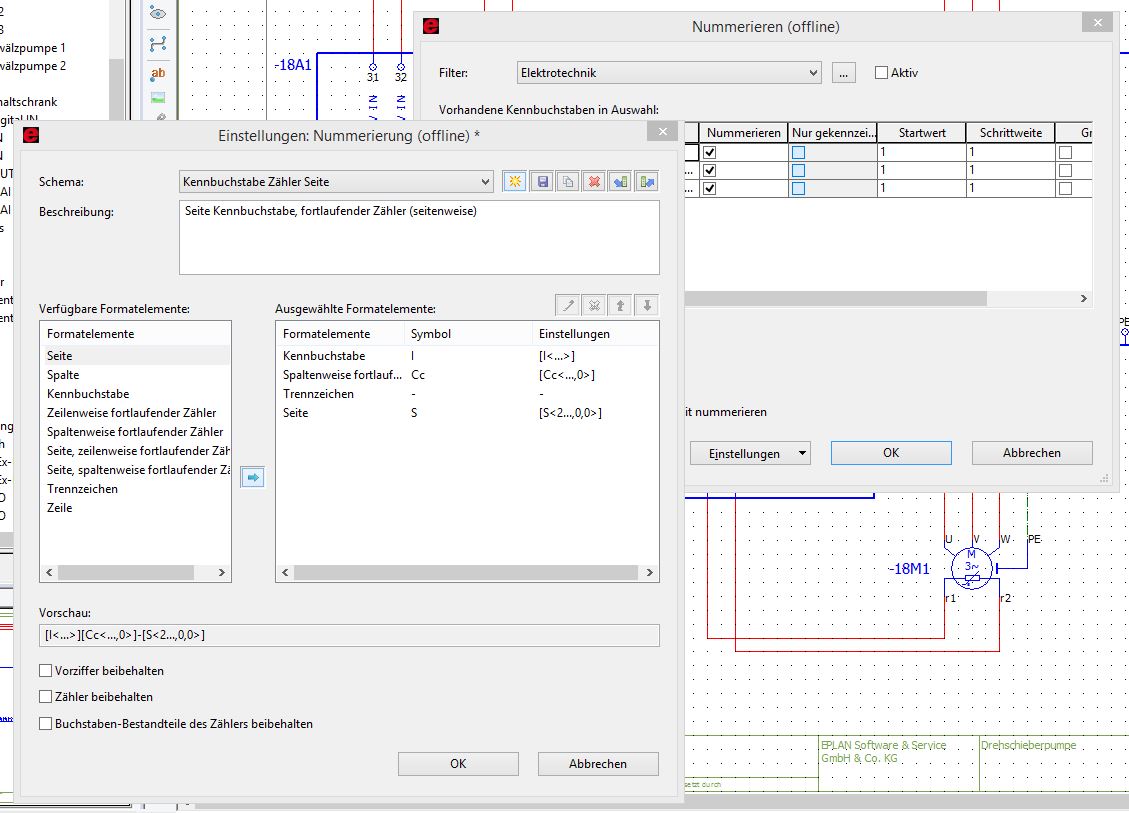

würde gerne bei einem bestehenden Projekt das jetzige BMK behalten z.B. F100. Dahinter würde ich gern jetzt automatisch einen Trennstrich plus die Seitenzahl setzten. z.B. F100-12. Geht dieses überhaupt und wenn ja wie muss ich die Einstellung aussehen.

O.K. Dafür scheint es keine Lösung zugeben.
Jetzt eine neue Frage dazu. Ist möchte mein BMK neu gestallten. z.B. Seite+BMK+Zähler 10F1 10F2 usw. das ist kein Problem,
aber ich möchte gern an den SPS E / A Karten die Zuordung ins BMK übernehmen. am  SPS Ausgang 20.0  hängt Schütz mit BMK K20.0  Schaltplanseite 100
Jetzt soll das BMK heissen  100K20.0  oder für Eingang 0.0    101S0.0
Alle anderen BMK´s sollen wie oben beschrieben mit Seite+BMK+Zähler nummiert werden.
Hat einer eine Lösung?

Bevor du nummerierst gehst du auf im Nummerierungsfenster auf "Einstellungen > Nummerierung" erstellst du ein neues Schema und ergänzt die gewünschten Daten. (wie im Beispielbild)
