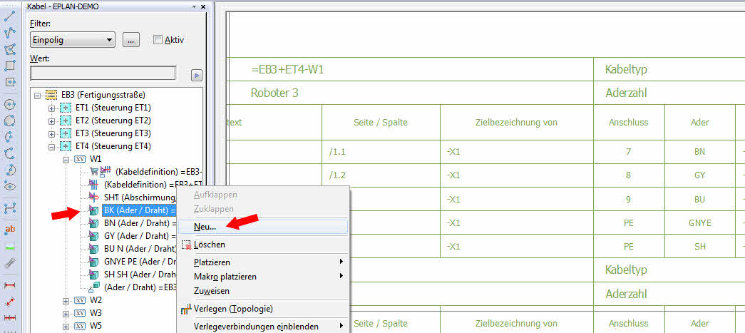

habe wieder mal eine Frage zum Kabelplan.
Ich habe einen Schaltplan gezeichnet, jedoch benutze ich von einem Kabel 8 x 0,25² nur 6 Adern. Diese habe ich gezeichnet, die zwei anderen habe ich nicht gezeichnet.
Nun habe ich den Kabelplan ausgewertet (siehe Bild1), hier fehlen natürlich die zwei anderen Adern in der Tabelle.
Kann man trotzdem ohne diese Adern zu zeichnen, die Adern so wie in Bild2 in der Tabelle ohne manuelles Einfügen im Formular mit aufnehmen? Erkennt Eplan beim Kabel ob zwei Adern fehlen?
In Bild2 möchte ich außerdem unten im Feld das "=+5W2" ändern auf "-5W2", ist dies auch möglich?

da gibt es mehrere Varianten alle Adern eines Kabels in den Auswertungen darstellen zu lassen. Anbei mal 2 Stück...
Möglichkeit 1 (meine Empfehlung): Du legst das Kabel als Artikel inkl. der richtigen Funktionsschablone an. Damit hast Du immer alle Funktionen (Adern) parat. Auch beim auswählen des Kabels sind manuelle Eingaben wie Angabe Querschnitt oder Aderzahl unnötig da Eplan sich das dann aus der Artikelveraltung holt. Also ein einmaliger Aufwand (und sich dann nie wieder drum kümmern)...
Möglichkeit 2: Du fügst die fehlenden Adern im Kabel-Navi dem Kabel hinzu. Dazu das Kabel anwählen, bspw. dann eine vorhandene Ader markieren und mit der rechten Maustaste "Neu" auswählen. Hier dann die Funktion Ader / Draht wählen und übernehmen. Im folgenden Dialog die Ader bezeichnen und übernehmen. Damit wurde dann eine nichtplatzierte Funktion angelegt und diese wird dann auch entsprechend ausgewertet. Das muss man dann aber bei jedem Kabel separat erledigen wo man diese nicht benutzten Adern mit im Kabelplan etc. dargestellt haben möchte. Daher ist diese Möglichkeit 2 nicht meine Empfehlung.
Zum Thema Strukturkennzeichen. Das könnte man im Formular (Formulareigenscahften, automatische Seitenbeschreibung) abändern das nur das BMK ohne Strukturkennzeichen angezeigt wird.
Benutzt Du grundsätzlich keine Strukturkennzeichen für Kabel kann man auch in den Projekteigenschaften die Struktur für Kabel auf Gesamtnummierung einstellen. Dann werden an das Kabel-BMK keine Strukturkennzeichen der Seite vererbt...

Hallo Bernd,
hat eigentlich ganz gut geklappt, was ich verbessern möchte ist folgendes:
Bild 1:
Die gelbe und graue Ader soll aber trotzdem aufgelegt werden, ohne das ich diese im Schaltplan gezeichnet habe, d.h. gelber Draht auf Klemme 4, grauer Draht auf Klemme 5.
Daher soll bei der Spalte Anschluss die jeweilige Zahl (4 und 5) und bei Zielbezeichnung -6X1 aufgefüllt werden.
Das ganze auch bei Bild 2, Anschlüsse 12 und 13.
Kann ich dies ohne manuelles Einfügen lösen, am besten sollten die Adern die nicht gezeichnet wurden gleich beim Auswerten des Kabelplans mit den demensprechenden Klemmen aufgelistet werden.

Das würde auch gehen. Such mal hier im Forum nach "Geräte verschalten". Ich hatte dazu auf meinem Youtube-Kanal auch mal etwas ähnliches zum Thema hochgeladen: http://www.youtube.com/watch?v=SZtTENkAdVI

Zeichne die Kabelverbindung die unsichtbar sein soll, ganz normal.
Dann Makierung drüber setzen und RMT Plazierung löschen wählen.
Dann existiert die Vervindung noch logisch, ist aber grafisch nicht
mehr sichtbar.
PS. Die Makierung muss aber über alles gehen, Quelle Kabel Ziel.

RMT bedeutet "rechte Maustaste" = Kontextmenue.
Dort gibt es "Plazierung löschen", wie bereits weiter oben beschrieben.
Gleiche Funktion wie "Geräte verschalten" nur einfacher.
