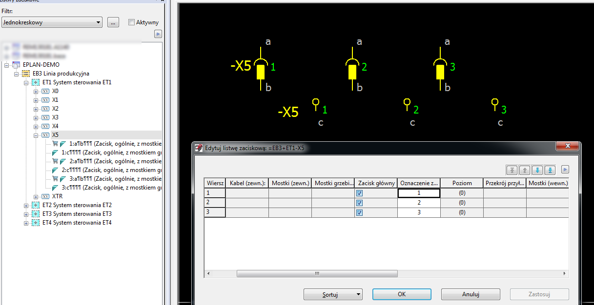

Hallo, mal wieder ein Problem bei den Klemmen....
Ich benutze Phönix Klemmen ST2,5-TWIN/1P
Diese möchte ich getrennt darstellen so wie im Bild, nur bekomme ich das in der Funktionsschablone nicht hin das der eine Anschluss a und der andere b heisst, bei mir erstellt er immer zwei separate Symbole mit nur einem benannten Anschluss
Hoffe das kann man Ändern,

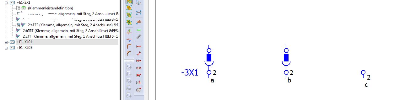

das st2,5-twin ist nur eine klemme und nicht 2 wie in deinem Beispiel in Schablonen
zeichne er als geteilte klemme

Hallo, ich stelle gerade fest das meine Screenshots Teilklemme C nicht abgebildet haben o.O, das Problem ist sicherlich das ich 2 verschiedene Symbole haben möchte, einmal das von mir gezeigte mit a am Stecker und b an der Buchse . Das zweite Symbol, also c ist einfach eine Klemme mit einem Anschluss, die ja intern gebrückt ist.
Nur weiss ich nicht wie ich die Klemme mit Stecker und Buchse mit 2 Anschlüssen belege.
EDIT: Neues Bild mit SOLLzustand - Wenn man rauszoomed kann man alles sehen =)
EDIT2: Die Klemme c soll immer für eine Aderbrücke auf die nächste Klemmleiste Anschluss b vorgesehen werden.

aber das ist das selbe nur nutzt du andere grafisch Symbol

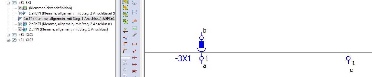

Hallo, ja das sieht genau so aus wie ich das gerne hätte, hast du das in der Funktionsschablone eingestellt? Oder nachträglich, weil genau das möchte ich ja nicht.
Desweitern weiss ich nicht in welchem Fenster du dort bist, ich kann leider kein Polnisch

in Anhang hast du das vorlege (ändern das ems.txt to ems)
in Prinzip ist das eine klemme mit 3 anschlösse
1 Darstellung grafisch ist Teilklemme mit Grafik  als Stecker die zweite Darstellung ist Grafik klemme
in Schablone definierst du nur eine klemme mit 3 anschlösse
das war das klemmen Navigator und das Fenster des Editor Klemmenlisten
