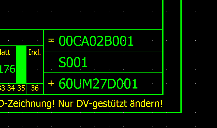

Hallo Bernd,
ich hab mal ein Bild mit hochgeladen. Aus "=00CA02B001" soll "=60UM27D001"werden, und aus "+60UM27D001" soll "+00CA02B001"werden.
In dem gesamten Projekt befinden sich in der Strukturkennzeichenverwaltung 78 Einbauorte(+) und 120 Anlagenkennzeichen(=).
