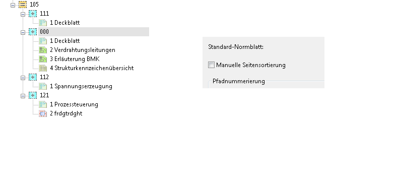

Hallo zusammen!
Hat jemand eine Idee, warum mein Ortskennzeichen (OKZ) +111 VOR dem OKZ +000 einsortiert wird?
Manuelle Sortierung ist aus. Reorganisieren, Löschen und Neustart bringen keinen Erfolg.
Dirk

Projektdaten / Strukturkennzeichenverwaltung aufrufen.
Reiter +Einbauort wählen und dort sortieren

unter "Projektdaten --> Strukturkennzeichen-Verwaltung..." kannst du dein OKZ mit den Pfeiltasten an deine gewünschte Position verschieben.
siehe Anhang
