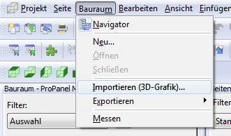

ich suche im Bauraum die möglichkeit STEP Dateien zu importieren bzw. exportiern,
Mit steht hier nur VRLM export zur Verfügung?
Ist das Ein Lizenproblem oder habe ich da nur ein paar Einstellungen falsch?

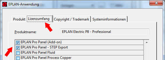

Guten Morgen...    hast Du denn Pro Panel dabei? Mal unter Hilfe - Info - Lizenzumfang nachschauen...

wenn ich das richtig sehe müste alles Lizensiert sein!

Ja sieht gut aus. Also solltest Du auch im Menü Bauraum auch den Eintrag Importieren (3D-Grafik) haben...

Mal n ganz doofe Frage... du gehst aber schon über den Menüpunkt Bauraum -> Importieren (3D-Grafik)...,
nicht das du versucht über Seite, oder sonst was die .stp Dateien einzulesen...
Und hast du denn Propanel installiert? Der Button für den Bauraum erscheint ja schon wenn du mit n normalen Eplanversion n Propanel Projekt öffnest...

Ja wie im Abhang zu sehen ist.
Werde das auch gleich mal dem EPLAN Support zu kommen lassen - mal sehen, was das dabei heraus kommt.

So Fehler gefunden,
alles was Ihr so gepostet habt hatt keinen erfolg gehabt.
Nach rücksprache mit unserem EDV-Admin, hatt dieser die Installationprotokolle von meiner Maschine überprüft - und siehe da es war gar kein Pro Panel installiert.
Installation nachgeholt - und siehe da alles geht!
Aber trotzdem Danke für Eure Hilfe!

Ja das schon,
aber laut unserer EDV war alles was auf der alten Maschine drauf war auch auf der neuen. Und 3D Aufbau konnte ich ja auch machen!
Nu gut jetzt Funktioniert es ja.
