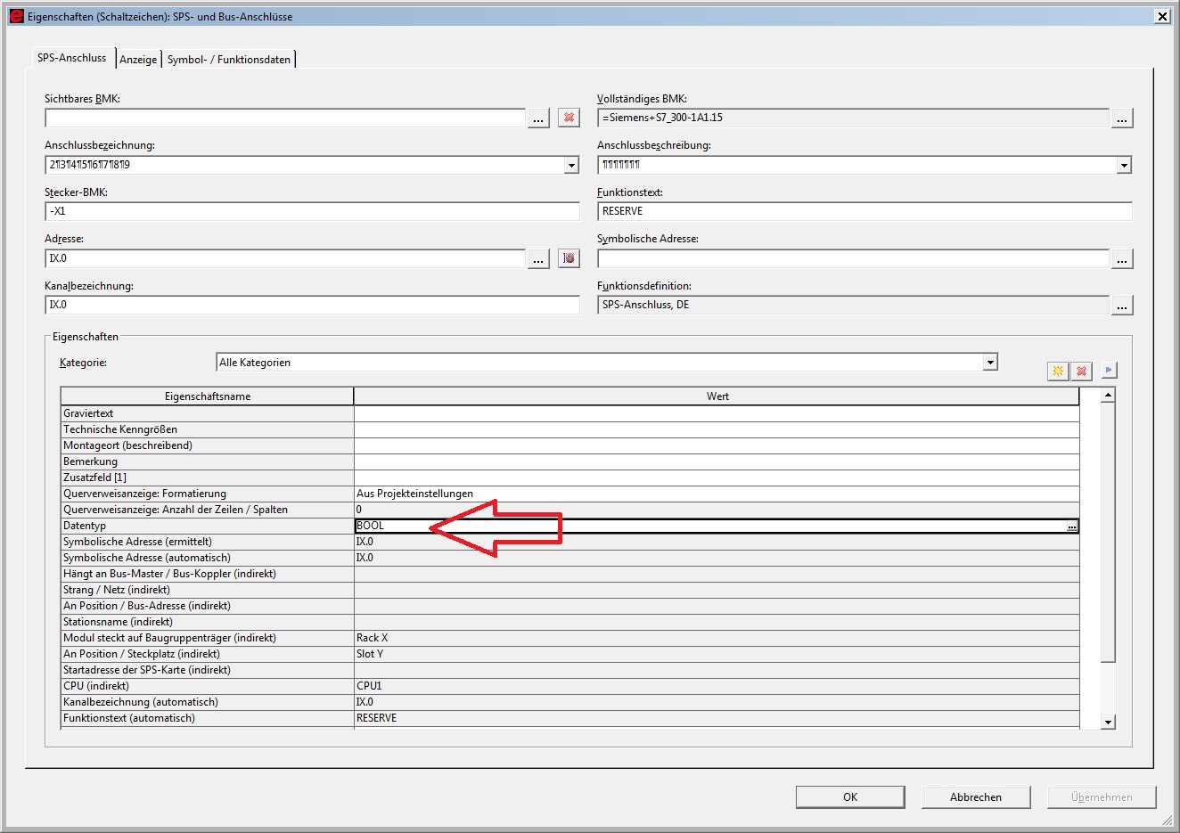

Hallo Leute,
ich bin seit ein paar Wochen Eplan Nutzer und habe bisher leider "nur" den 3-Tage Compact Kurs besuchen können.
Bin gerade über folgendes Problem gestolpert:
Ich habe eine S7-300 Analogkarte (7KF02) eingefügt und wollte diese mit Adresse versehen.
Leider mach mir die Adressierungsfunktion immer E528, E529, E530 usw. daraus, anstatt PEW528, PEW530, PEW532 usw.
Das Siemens Makro hat an den Pins IWX, IWX+2, IWX+4 stehen, was ja eigentlich passen sollte.
Wie bekomme ich aber jetzt das System dazu PEW statt E zu schreiben und vor allem in Zweischritten die Adresse zu inkrementieren?
Hat da jemand vielleicht einen Tip für mich?
Florian

Hallo Jochen,
danke für das Beispiel. Dort hat die Karte ja schon die Adressen PIW0...PIW14.
Bei mir hat die Karte allerdings im Adressfeld IWX...IWX+14 stehen.
Und damit kommt das Adressierungstool offensichtlich nicht klar.
Ich habe die Karte jetzt per Hand umgestellt, aber auch damit lässt sich die Adressierung nachher nicht automatisch ändern.
Ist da vielleicht was am Makro faul?
Gruss Florian

Falls jemand nochmal auf dieses Problem stösst:
ich habe es mittlerweile über den Eplan Support klären können.
In diesem Fall war ein kleiner Fehler im Makro von Siemens.
Und zwar war in dieser Eigenschaften-Tabelle im Eigenschafter-Fenster der Anschlüsse
als Datentyp Bool eingetragen. Mit Word hats dann direkt geklappt.
Gruss Florian

Hallo Florian,
Kannst du mir erklären wie ich an diese Einstellungen komme?
Habe schon probiert diese raus zu finden leider ohne Erfolg.
Vielem Dank im voraus

Du musst im SPS Navigator alle SPS Pins markieren und dann unter rechte maus-->Eigenschaften in dieser Tabelle bool auf Word umstellen.
Habe grad kein Eplan zur Hand deshalb ist die Beschreibung nicht sehr präzise.
Falls du es nicht findest sag nochmal Bescheid, dann mach ich morgen mal Screenshots.
Gruß florian

hier noch ein Screenshot von den Eigenschaften einens SPS-Anschlusses, wo Du die Einstellungen vornehmen kannst.
Gruß Jochen
