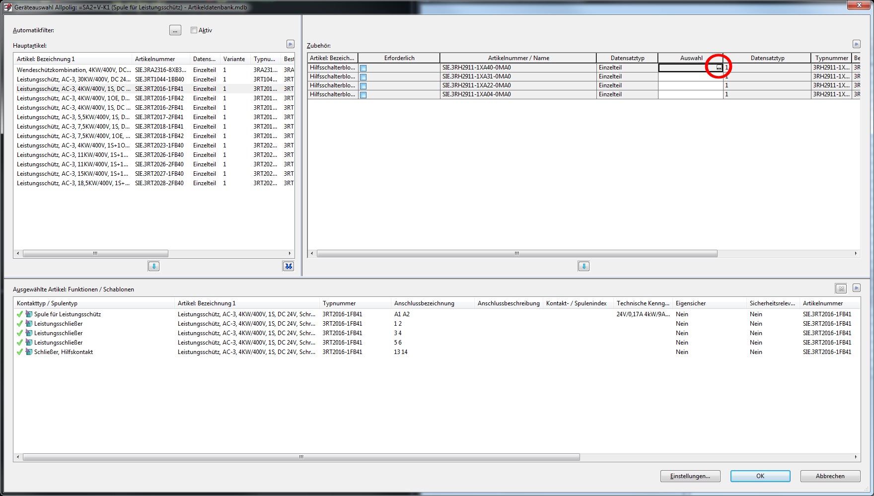

Hauptartikel angelegt und die Zubehörartikel als "nicht erforderlich" ausgewählt (siehe Screenshot). Da wir zur Zeit nur diese beiden Zubehörteile verwenden, aber es mehr werden könnten (andere Glasfarbe, andere Halterung) dachte ich, ich kann es nicht als erforderlich definieren. Weil mans ja nicht unbedingt braucht.
Ich kann sie so aber nicht hinzufügen bei der Geräteauswahl. Sie werden zwar vorgeschlagen, aber ich bring sie von oben nicht runter. siehe Screenshot.
Auch nicht, wenn Du auf dan Dreipunktebutton drückst, der erscheint, wenn du in das Feld "Auswahl" klickst?

Hallo Andreas,
dein von dir genannten Button kann ich in der Geräteauswahl nicht finden.
Ich kann die Artikel problemlos manuell zuordnen wenn ich sie einfach einzeln in die Artikelliste eintrage, aber die Geräteauswahl wär mir hier wichtiger.

Hä!? Den Knopf hast du nicht? :-/
