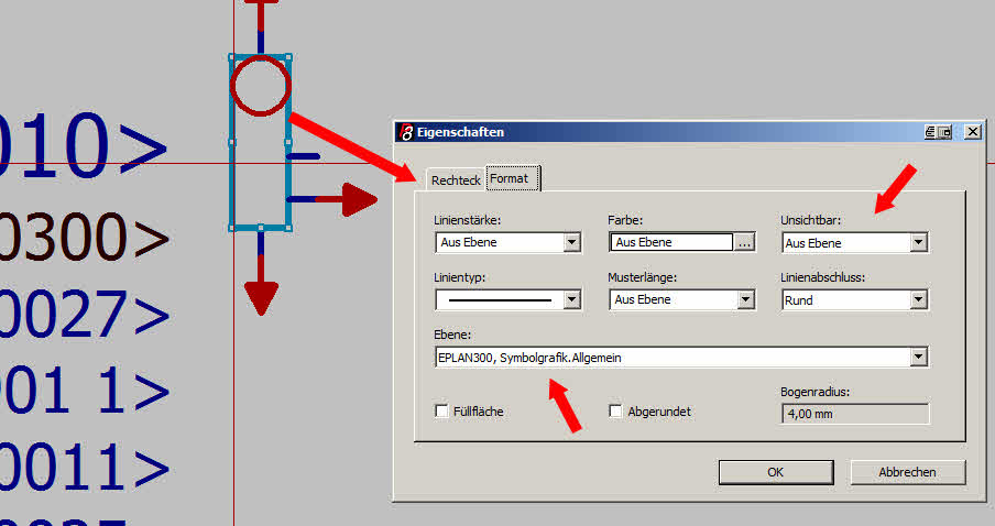

ich habe ein Problem mit der Darstellung eines benutzerdefinierten Symbols. Ich habe zwei Grafiken angehängt, die mein Problem darstellen. In der Vorschau der eigenen Bibliothek wird das Symbol so dargestellt, wie es eingefügt werden soll. Im Schaltplan werden nur die Klemmbezeichnungen dargestellt. Die Linien sind vollständig verschwunden.
Was mache ich falsch? Ich hoffe es kann mir jemand einen Hinweis geben.

Tja das sieht so aus als ob Du im Symbolbau (das vermute ich jetzt mal) nicht alles richtig gemacht hast. Bspw. könnten die Grafiken auf einer Ebene liegen die unsichtbar ist o.ä.. Ohne das Symbol bzw. die Symbolbib selbst in den Händen zu haben kann man das aber schwer aus der Ferne beurteilen...

danke für Hinweise.
Wie kann ich denn erkennen, ob es eventuell eine ausgeblendete Ebene ist?
Im Editor sehe ich die Grafik, so wie im Anhang dargestellt.

du musst in die Ebenenverwaltung unter Option- Ebenenverwaltung

Dort sind sämtliche Sätze auf sichtbar. Nur ein ige Autoconnection nicht. Ich glaube damit komme ich nicht wirklich weiter.
Vielleicht muß ich nochmal von vorne anfangen ein benutzerdefiniertes Symbol zu erstellen. Leider habe ich keine verständliche Dokumentation dazu. Das pdf, welches hier im Forum verlinkt ist, ist nicht mehr erreichbar. Kann mir jemand einen Tipp geben, wo ich eine nachvollziehbare Dokumentation finde?

Du müsstest mal die grafischen Elemente kontrollieren denn diese werden ja nur nicht angezeigt. Mal anklicken, Eigenschaften aufrufen und schauen was für eine Ebene eingestellt ist. Diese Ebeneneinstellungen in der Ebenenverwaltung kontrollieren...

erstellt am: 27. Jun. 2013 12:45    Editieren oder löschen Sie diesen Beitrag!  <-- editieren / zitieren -->   Antwort mit Zitat in Fett Antwort mit kursivem Zitat    Unities abgeben: 1 Unity (wenig hilfreich, aber dennoch)2 Unities3 Unities4 Unities5 Unities6 Unities7 Unities8 Unities9 Unities10 Unities
die Ebene ist sichtbar..., leider
Ändere ich die Linienfarbe, dann wird es beim rreinziehen in das Projekt so übernommen. Also das falsche Rechteck wird dann andersfarbig dargestellt.
Eines fällt noch auf:
Die Ein- und Ausgänge haben relativ zum Einfügepunkt feste Positionen. Das Reckteck kann ich aber beliebig weit aufziehen und dann erscheint das Rechteck mit Diagonale. Mir scheint, dass das ganze Symbol gar keine relativen Größen speichert, kann das sein?

Also... ein Symbol (wenn es denn ein Symbol ist) kann man (bis auf spezielle Symbole) nach dem platzieren gar nicht in der Größe verändern da die Symbolgrafik fest im Symbolbau vorgegeben wird.

erstellt am: 27. Jun. 2013 15:50    Editieren oder löschen Sie diesen Beitrag!  <-- editieren / zitieren -->   Antwort mit Zitat in Fett Antwort mit kursivem Zitat    Unities abgeben: 1 Unity (wenig hilfreich, aber dennoch)2 Unities3 Unities4 Unities5 Unities6 Unities7 Unities8 Unities9 Unities10 Unities
da ist mein Problem... Es kann also noch gar kein Symbol sein!

Warum muss das denn unbedingt ein Symbol sein? Geht nicht Gerätekasten und Geräteanschlüsse?

Danke für den Tip, damit umgehe ich tatsächlich fürs erste die eigene Symbolerstellung. Da muß ich anscheinend nochmals richtig nachlesen...

bitteschön, das ganze immer unter dem Gesichtspunkt: Ey, wo bleibt mein Schaltplan eigentlich?
Rein zum lernen, kann man natürlich Symbole selber erstellen
