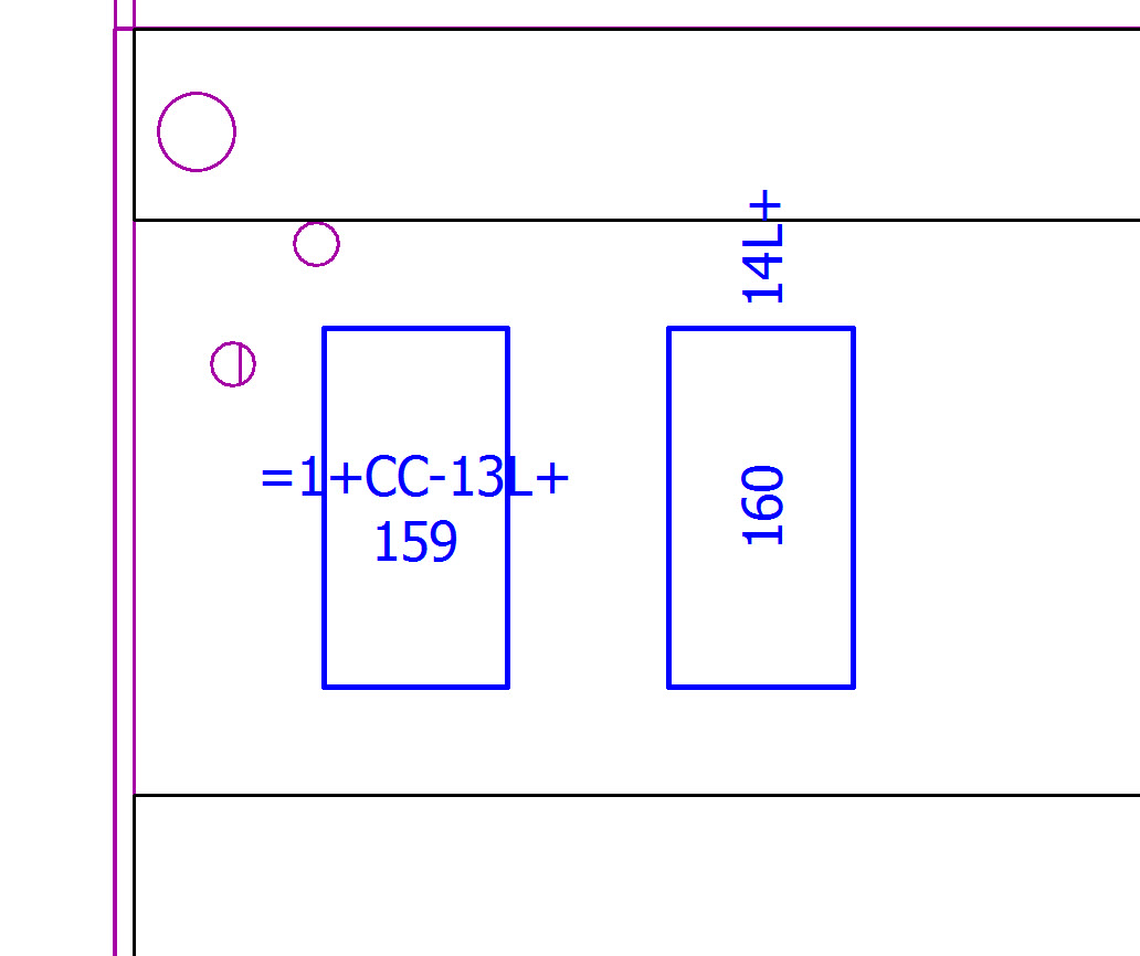

Guten Morgrn Kollegen,
ich möchte gerne das Symbol (SPECIAL/Elektrotechnik/Allgemeine Sonderfunktionen/Artikelplatzierung/Artikelplatzierung/PAP) der Artikelplazierung ändern, (mir geht es um die Platzierungen der Klemmleisten auf der Montageplatte) leider kommt beim Speichern die Meldung:
"Die Symbolbibliothek 'Special' ist eine geschützte Systembibliothek und darf weder erstellt noch bearbeitet werden."
Hat jemand eine Idee?
Im Anhang ist die Standard-Platzierung (links), und meine Wunsch-Platzierung (rechts) zu sehen, aber ich möchte das nicht jedes mal manuell anpassen müssen. Via Makro geht das bei den Klemmleisten (ich platziere alle Klemmen der Klemmleiste) ja auch nicht... einzeln zwar möglich, aber praktisch und optisch nicht möglich...
Schöne Grüße
Jo

Hallo Roman,
ja, hab ich, aber wie/wo kann ich dem System sagen das dann dieses kopierte Symbol für die Artikelplazierung verwendet werden soll?

Probier mal in den Eigenschaften die "Darstellungsart" auf "Schaltschrankaufbau" zu stellen!
Roman
PS:Arbeitest du mit einem Makroprojekt?
Wenn ja, würde ich das Symbol für den Schaltplan auf eine Schaltplanseite im Makroprojekt zu platzieren
und die Übersichtt auf eine Übersichtsseite!

Die Eigenschaften (Seite und Symbol) sind beide schon auf Schaltschrankaufbau...
Ja, Makroprojekt ist vorhanden, aber wie schon gesagt möchte ich die ganze Klemmleiste platzieren, und nicht jede einzelne Klemme.

Wird bei Dir im 2D Schaltschrankaufbau vor dem Platzieren der Klemmleiste nicht gefragt ob Du sie gesamt oder einzeln absetzen willst?

Doch doch...
und das funktioniert soweit ja auch, aber wenn ich dann so die gesammte Klemmleiste einfüge
(im Artikel sind nur die Abmessungen eingetragen, und kein Makro/Grafikmakro)
dann nimmt das System das Symbol/Schaltzeichen Artikelplatzierung (PANP, Sorry hatte vorhin PAP geschrieben)
und dehnt es entsprechend der Abmessungen und der Stückzahl der Klemmen (und Zubehör) aus.
Mit Makro habe ich das auch versucht... bei der "gesammten" Platzierung ist das Makro egal, Eplan nimmt das Symbol/Schaltzeichen Artikelplatzierung PANP.
Wenn ich nun dem System sagen könnte das es nicht die PANP sondern die PANP_Kopie nehmen soll... aber wie und wo???

Das letzte was mir einfällt ist das Überprüfen der hinterlegten Daten in der Artikelverwaltung
unter dem Reiter "technische Daten" ob da alles richtig eingetragen ist.

Es funktionier ja alles wie es soll,
ich möchte nur das Symbol, oder die Zuordnug ändern...

@Jo
Das Symbol kann man nicht ändern. Ebenso wenig die SPECIAL-Symbolbib. Das ist eine Art "Systembib" und eine Änderung derselben könnte spätestens beim nächsten Update böse ins Auge gehen (nicht mehr kompatibel). Daher wirst Du die Anzeigen anpassen müssen oder Du legst Dir entsprechende Eigenschaftsanordnungen an und kannst damit recht zügig per einfachen Mausklick die Anzeige umschalten...
Wenn die (geänderte) Eigenschaftsanordnung generell so genutzt werden soll kann man diese gleich per Standard definieren und beim platzieren des nächsten Gerätes auf der Montageplatte wird diese Anzeige sofort so eingestellt...

Moin zusammen,
Danke Bernd, hat super funktioniert!!!
